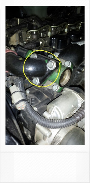

    Galera, blz
    Quero bloquear a EGR, bati uma foto do suposto local que tenho que colocar a chapa de alumínio.
    Se puder observar a foto e confirmar o local se está correto, se é ali msm...

    Passei um sufoco com o meu , ninguém descobria o defeito na minha cidade por falta de leitura da central exclusiva Troller Ford. Viajei 1.500 km só de ida a Fortaleza pensando que o berço da Troller me traria a solução , engano meu , Fortaleza e a CCS Troller For é o lugar menos indicado para ir com seu Troller 2013 velho. Eles só te enxergam se você quiser comprar o novo , lá não existem peças ou acessórios para os Troller excluídos . O lugar me parece ser Natal-RN ,estou em contato com o Jr. Maia e parece que ele tem uma alternativa plausível.

    Não funciona , vai dar erro por falta de fluxo na EGR infelizmente . Concetre-se na DPF . A melhor solução que encotrei até agora é fazer um furo nela e limpar a cada 10.000 km
