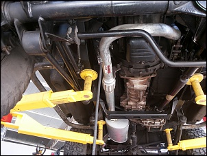

    depois de um tempo "sem tempo" pra poder usar o bugão consegui dar uma fugida pra Natal pra fazer o escape e ainda dar uma passeada pelas dunas do RN pra testar o serviço.
    Primeiro quero ressaltar que fiquei impressionado com o serviço da Kaká Scap, cheguei sexta, 07:45 em Natal e 09:45 o escape tava pronto, em alguns momentos haviam 5 pessoas trabalhando no carro, entre os quais o próprio Kaká que coordenou o serviço do começo ao fim, mas só dei conta de quem era no final do serviço, cara extremamente profissional, simples e receptivo.
    No meu troller quis um escape um pouco mais livre, porém discreto, com bom torque em baixa e sem perda de velocidade final.
    a configuração ficou assim
    1- descida de 2 1/2" sem a restrição original (o tubo amassado original é substituído)
    2- flexível de 3"
    3- tubo de 3" até o silencioso (refletivo) da silverado com 3"
    4- silencioso refletivo da silverado
    4- saída tubo de 3"
    5- abafador inox
    Desde que comprei meu troller o escape era só o silencioso original sem o abafador, depois comprei um escape 2,5" só com abafador magnaflow (o da binho escapes).
    - com o "original" o carro não era esporrento, tinha bom torque em baixa, e era bom de final, porém o barulho não agradava muito.
    - já com esportivo da binho ele ficava dando ums soquinhos se ficasse em marcha alta e giro muito baixo (provavelmente também em função do chip que é dos primórdios da reiko), demorava um pouco a acordar, mas depois que chegava em 2 mil rpm a subida de giro era bruta, e o barulho sensacional, muito bruto! Me diverti umbocado....rsrs porém a esposa não queria andar mais e tb ficou ruim de velocidade final, é um escape pra subir dunas, onde o negócio é andar de pé embaixo!
    - agora com o escape atual feito na Kaká SCAP o desempenho ficou parecido com o original porém com um barulho um pouco mais grave, mas ainda bem discreto, tem bastante torque em baixa, aparentemente mais que com o "original" (que já tava pedindo arrego, tanto é que o silencioso rachou de podre), final boa, só não tem a subida de giro que tem o 2,5 da Binho.
    Resumo da estoria, impressionante como o escape influencia no desempenho do motor e pode ser configurado para propostas diferentes. Como gosto de trocar as marchas normalmente entre 2000 e 2500 rpm (pra preservar o motor) e prefiro torque em baixa ficou perfeito pra minha tocada!
    Recomendo o serviço da oficina Kaká SCAP, nota 11!
    PS:ia deixar como segundo escape pras dunas, mas como elas tão meio longe e praticamente não vai ter uso, tô pensando em vender o esportivo da binho, se alguém tiver interesse é só falar, vendo barato.
