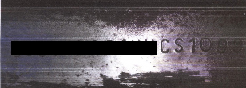

    O veículo está emplacado em Hortolândia/SP. O nome do antigo dono não irei falar abertamente por enquanto. Mas é um Troller RF 98/99 a cor vermelha.
    O carro foi apreendido durante a vistoria na Pol. Civil (aqui no estado é obrigatório esta vistoria antes de encaminhar ao detran).
    Enfim. foi feito auto de apreensão e tudo. O laudo preliminar indicou indícios de adulteração na marcação do chassi na longarina direita.
    Estou colocando esta foto em anexo do laudo que o antigo proprietário me enviou. É a mesma imagem que consta atualmente no veículo, com todos os aspectos. Veja e diga o que acha dessa marcação. Depois que você responder eu te falo que a polícia aqui alegou.
    Miniaturas de Anexos Miniaturas de Anexos Chassi Troller 98 adulterado?-troller_chassi.jpg   Chassi Troller 98 adulterado?-troller_chassi.jpg

    indicios... agora tem que provar???? pra mim esta tudo normal.... sera q tem foto do numero do chassi logo q iniciou a circular(okm)???

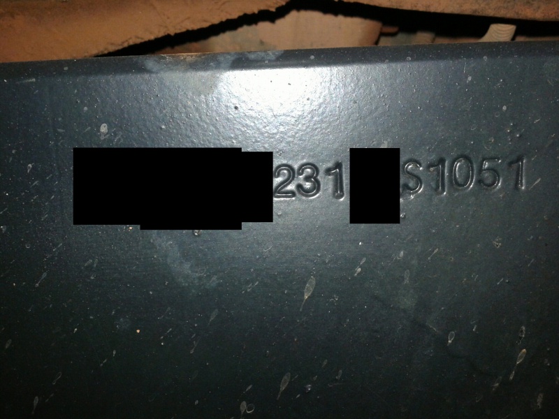

    Laureado, segue foto dos últimos dígitos do meu chassi, acabei de tirar a foto. Como já falei várias vezes, o Troller é feito a facão e solda, na época os chassis ainda eram rebatido a mão. Vai muito de quem olhou, quem não entende de Troller acha que realmente foi alterado. Vi muito Troller novo parecendo que era reformado, mal pintado, portas tortas (A minha porta do motorista é torta desde zero, comprado no ano de 2000). Segue foto do meu.
    Presta atenção nos números e letras, tudo fora de padrão.Chassi Troller 98 adulterado?-20140623_171701_resized.jpg

    Clique na imagem que postei para aumentar e veja que há um aspecto de esperilhamento até o antepenuntimo dígito da marcação. Veja que o aspecto de esmerilhamento se estende por todo lado esquerdo. O problema é que esse lixamento se estende por mais uns 4 dedos antes do primeiro dígito, dando um aspecto de que o número antigo foi lixado e foi remarcado uma numeração deslocado um alguns centímetros a frente, por isso os últimos 3 dígitos estão fora dessa área. Note ao fundo dos últimos 3 números que tem aspecto de ferro bruto, sem lixa ou esmeril. Além disso, quando voce passa o dedo nessa região esmerilhada onde estão sobrepostos os números, há um pequeno rebaixamento em relação as demais áreas do ferro.

    Entrei em contato com a fábrica, e com a empresa que fez a vistoria em SP. Parece que esse tipo de informação é mais complicada de conseguir, parece que só a polícia que conseguirá ter acesso a esse tipo de informação (foto do chassi).
    Eu estou numa situação complicada, pois o carro está retido e estou a pé. o vendedor afirma que só desfará o negócio após a desapreensão do troller. Ai é jogar na justiça e aguardar o resarcimento do prejú. Alguém tem alguma sugestão?

    Laureado estive conversando com um amigo que possui um Troller 98 e na época que ele pegou o carro teve um problema no chassi, mas o dele não aparecia devido a oxidação por minério que estava encrustado por quase todo fundo do carro e para achar foi necessário lixar o lugar com lixadeira angular com escova de aço e o resultado ficou bem parecido com o seu.

    sera que não tem como conversar com a fabrica . e ver se eles não podem comprovar autenticidade da marcacao?
    nem trazendo alguem da fabrica como perito?

    Pelo que sei, há anos o pessoal do Detran tiram foto do carro e raspam com uma fita branca e lápis o número do Chassi. Ve com seu despachante qual a última vistoria. Acho que seu chassi não foi alterado, posso estar errado, mas dependendo da região que ele "Nasceu" pode ter ficado enferrujado, assim passando alguma escova de aço ou lixa. Já comprei vários carros antigos, quase TODOS deram problema na hora de documentar, mas um bom despachante resolve. Pega o despachante mais antigo da sua região que ele resolve, te garanto.
