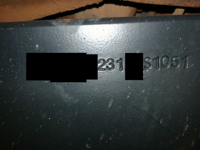

Meu veículo está com chassis adulterado. O que devo fazer?

O veículo está emplacado em Hortolândia/SP. O nome do antigo dono não irei falar abertamente por enquanto. Mas é um Troller RF 98/99 a cor vermelha.
O carro foi apreendido durante a vistoria na Pol. Civil (aqui no estado é obrigatório esta vistoria antes de encaminhar ao detran).
Enfim. foi feito auto de apreensão e tudo. O laudo preliminar indicou indícios de adulteração na marcação do chassi na longarina direita.
Estou colocando esta foto em anexo do laudo que o antigo proprietário me enviou. É a mesma imagem que consta atualmente no veículo, com todos os aspectos. Veja e diga o que acha dessa marcação. Depois que você responder eu te falo que a polícia aqui alegou.
indicios... agora tem que provar???? pra mim esta tudo normal.... sera q tem foto do numero do chassi logo q iniciou a circular(okm)???
Laureado, segue foto dos últimos dígitos do meu chassi, acabei de tirar a foto. Como já falei várias vezes, o Troller é feito a facão e solda, na época os chassis ainda eram rebatido a mão. Vai muito de quem olhou, quem não entende de Troller acha que realmente foi alterado. Vi muito Troller novo parecendo que era reformado, mal pintado, portas tortas (A minha porta do motorista é torta desde zero, comprado no ano de 2000). Segue foto do meu.
Presta atenção nos números e letras, tudo fora de padrão.Anexo 467774
Clique na imagem que postei para aumentar e veja que há um aspecto de esperilhamento até o antepenuntimo dígito da marcação. Veja que o aspecto de esmerilhamento se estende por todo lado esquerdo. O problema é que esse lixamento se estende por mais uns 4 dedos antes do primeiro dígito, dando um aspecto de que o número antigo foi lixado e foi remarcado uma numeração deslocado um alguns centímetros a frente, por isso os últimos 3 dígitos estão fora dessa área. Note ao fundo dos últimos 3 números que tem aspecto de ferro bruto, sem lixa ou esmeril. Além disso, quando voce passa o dedo nessa região esmerilhada onde estão sobrepostos os números, há um pequeno rebaixamento em relação as demais áreas do ferro.

Laureado estive conversando com um amigo que possui um Troller 98 e na época que ele pegou o carro teve um problema no chassi, mas o dele não aparecia devido a oxidação por minério que estava encrustado por quase todo fundo do carro e para achar foi necessário lixar o lugar com lixadeira angular com escova de aço e o resultado ficou bem parecido com o seu.
