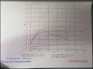

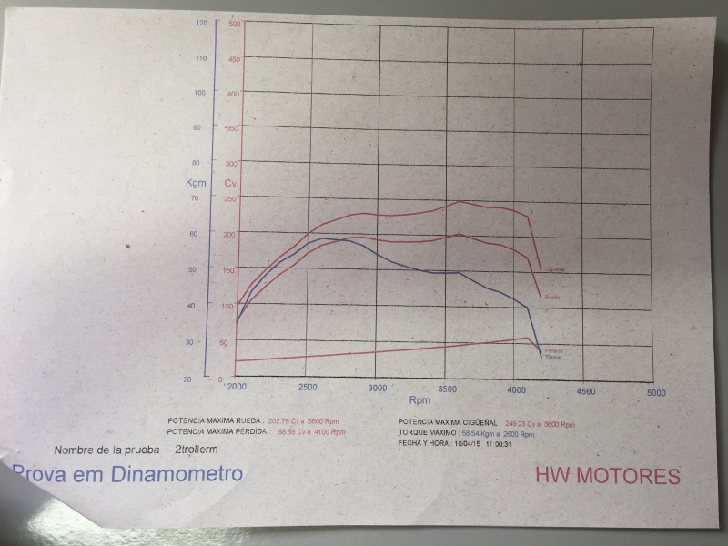

    Fotos dos meus gráficos...
    1º deu 249,69cv com 57,63kgm
    2º deu 249,23cv com 58,58kgm
    NDG 3.0 - reprogramar com Reiko, SFI ou????-1.jpg NDG 3.0 - reprogramar com Reiko, SFI ou????-2.jpg
