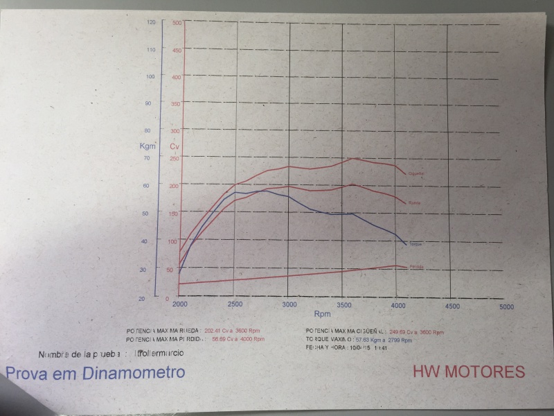

    Uso SFI a um mês. Meu carro deu 249,7 com torque de 57,3 no dinamômetro.
    Meu carro está esquentando na estrada se eu quiser manter 120km/h constante. Quero revisar meu arrefecimento antes de "indicar" ou "contra-indicar" SFI. Revisar que eu digo é trocar a cebolinha que manda sinal pro marcador de temperatura, trocar bomba d´água e fluido de arrefecimento... Acho que não tem nada de errado, apenas manutenção preventiva e testar.
    O que posso falar é que o carro está muito forte e a fumaça existe, porém basta se adaptar ao modo de dirigir que a fumaça fica bem moderada.

    Na verdade o relato do amigo Pedro é sobre a reprogramação de 240 com 50 de torque, a minha é outra, um pouco mais forte...
    Mas a sensação que tenho ao dirigir é a mesma, absurdamente diferente... E sobre andar "na casquinha" é verdade, pisa pouco pro carro andar... O consumo que eu fiz foi igual o original, algo entre 9,5 ~ 10 em uso misto tendendo para ser mais estrada.

    Fotos dos meus gráficos...
    1º deu 249,69cv com 57,63kgm
    2º deu 249,23cv com 58,58kgm
    Anexo 500286 Anexo 500289
