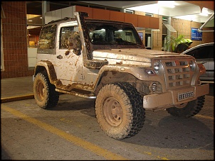

    Fotos do meu ex-Troller...
    Troller 2009, 2010 ou 2011? Qual melhor ngd 3.0 usado?-troller-ok.jpg Troller 2009, 2010 ou 2011? Qual melhor ngd 3.0 usado?-troller-depois-de-castelhanos.jpg
