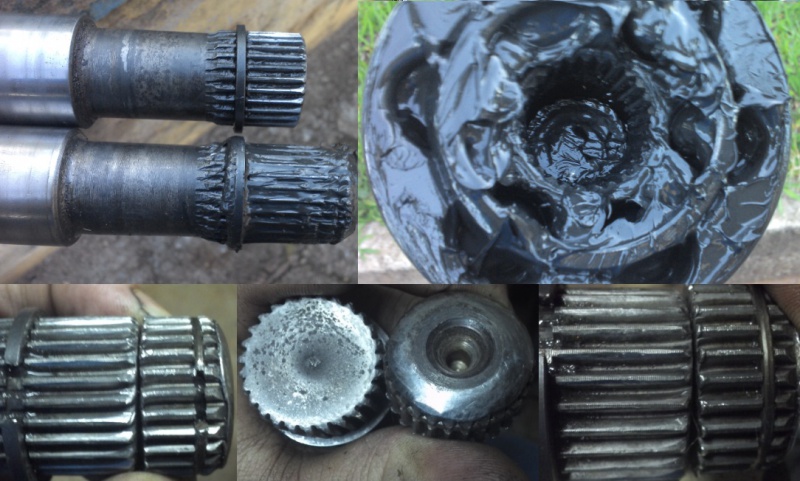

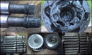

    Semi-eixos: Para minha surpresa ao desmontar o LD esq. a homic. ñ estava ficando engatada no semi-eixo, desmontei pra ver e tinha quebrado a pontinha do semi-eixo q estava caída dentro da homic. no fundo. Como aconteceu?
    Acredito q devido a eu ter instalado amortec. Bilstein invertidos p/ poder regular os paraf. limitadores d direção p/ poder virar + sem ter o problema de amassar o corpo dos amort., e somado a isso ter instalado o anel trava da homic. na 2ª cava, ao virar toda a direção e acelerado ouvimos um estalo e a diant. ficou sem tração. Pensei q tinha só desengatado o semi da homoc. Pois tirei a roda, a R.L, o anel trava da homic. e bati c/ um toco a ponta da homoc. pra dentro, c/ isso vi q engatou e voltou a girar o semi-eixo junto e ter tração.
    Aparentemente como mostra no vídeo q vou postar ñ teve esforço excessivo no momento da quebra. Nem bloqueio tenho, a roda ñ saiu do chão e bateu girando... enfim vai entender.
    Inclusive fiz outra trilha após isto normalmente como mostra o vídeo q tbm vou postar.
    Sendo assim resolvi comprar logo os 2 diant. "reforçados". Comprei no Gama 4x4 porem ñ obs. q ñ tinha na descrição Ensimec. Só vi depois q estava c/ eles na mão e vi a gravação Diversa nas pontas, medi e o corpo tem 32,6~32,8mm contra 31,5mm orig. Porem ñ sei se o material é Cromo-molibdênio . Na região da estria próximo a homic. ñ tem como ter diâmetro maior, então pra ser "reforçado" tem q ser d outro material...
    Alguem usando semi-eixos Enfer-Diversa? Será q são de um material mais resistente?
