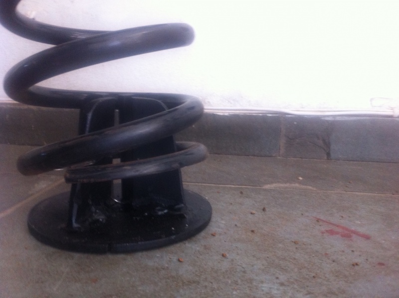

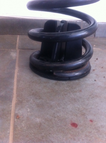

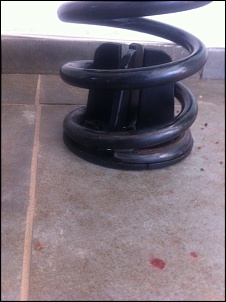

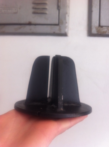

    bom , os calços ficaram prontos pessoal
    agora é só colocar para ver como vai ficar
    tenho o jogo original desmontado e coloquei dentro para voces ver como vai ficar mais ou menos dentro do prato
    depois tiro umas foto para ver como ficou
    tomare que de certo , o maximo que vai aocntecer , vou ter que cortar uma parte depe , pois mandei fazer com 4 dedos ( medida de grosso mesmo rsrs ) acho que ficou meio grande e vai pegar no batente
    qualquer coisa vou diminuindo ele até dar certo

    esqueci de comentar que tem um futo no meio do suporte , o qual pretendo usar parafusado no mesmo furo que tem na parte de baixo do prato
