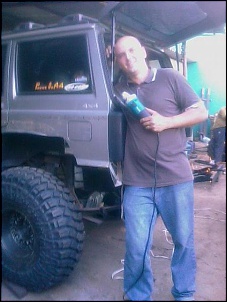

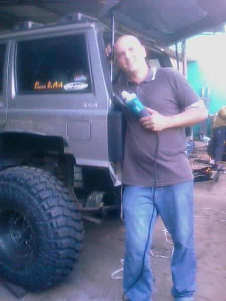

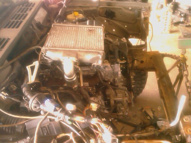

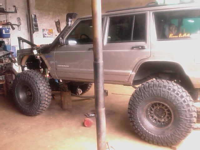

    Ai vai as fotos da ultima mudança... a ultima foto será a suspensão e irei usar...
    elhe nesse site vai tirar muitas ideias... http://www.pirate4x4.com/forum/showthread.php?t=50204
    Miniaturas de Anexos Miniaturas de Anexos lift na XJ com molas da F150, opinem-imag0280.jpg   lift na XJ com molas da F150, opinem-imag0285.jpg   lift na XJ com molas da F150, opinem-imag0283.jpg   lift na XJ com molas da F150, opinem-imag0286.jpg   lift na XJ com molas da F150, opinem-002.jpg
