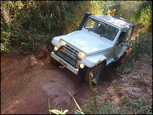

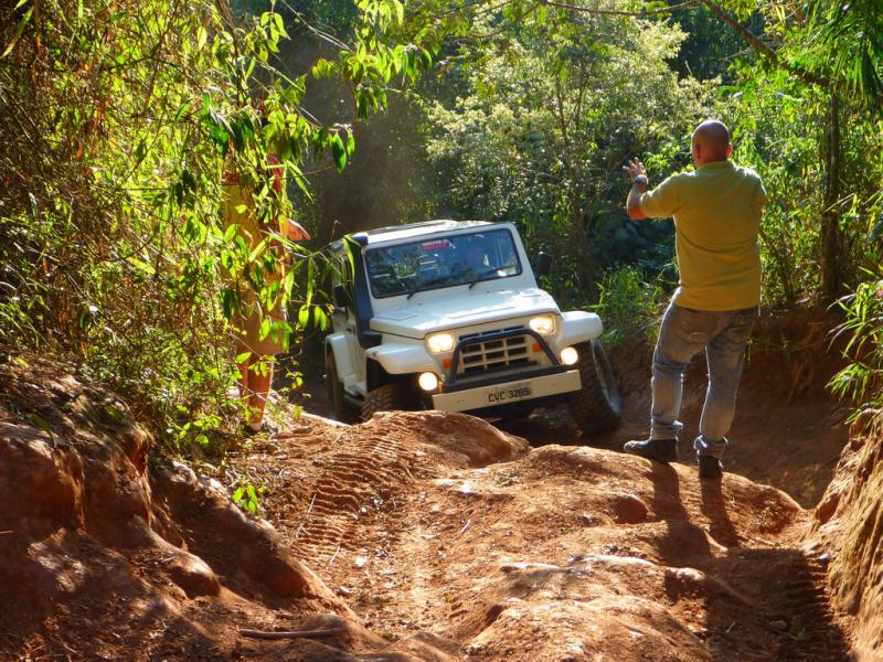

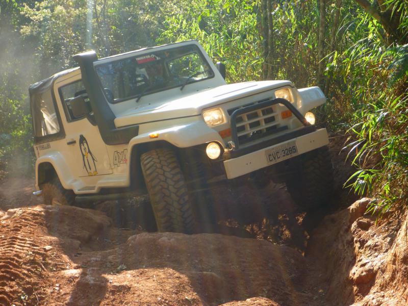

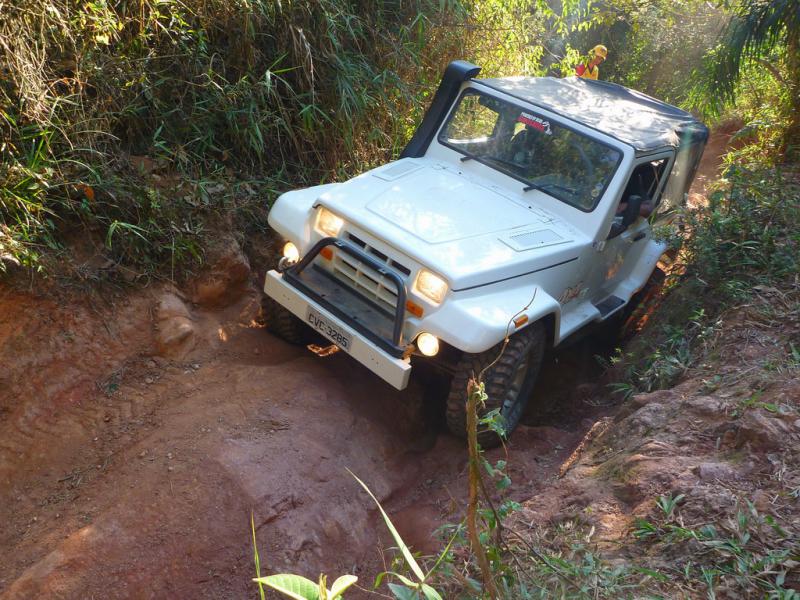

    Gustavo eu tive um RF e entendo bem dele.
    Se eu fosse você pega um samurai canvas que da pra tirar a capota de lona !
    Eu vendi para uma pessoa que hj virou um grande amigo meu ... Na época o mesmo comprou o carro para fazer a mesma coisa que você quer. Ele não se arrependeu em nada ...
    Para meu caso o troller RF já não dava ... Precisava de um carro para viajar e fazer trilhas médias para pesadas. Comprei um JPX com motor 1.9 AP TDI .
    O Troller RF é lento na estrada e bebe muito...
    Ele tem dois problemas crônicos.
    o cambio que é do mustang e o diferencial dianteiro , você não acha a coroa e pinhão nem ferrando...
    E é claro que eu consegui quebrar o cambio e o diferencial kkkkkkk
    Achei uma foto dele aqui no meu pc... Dá uma olhada!
    Abraços e boa sorte
