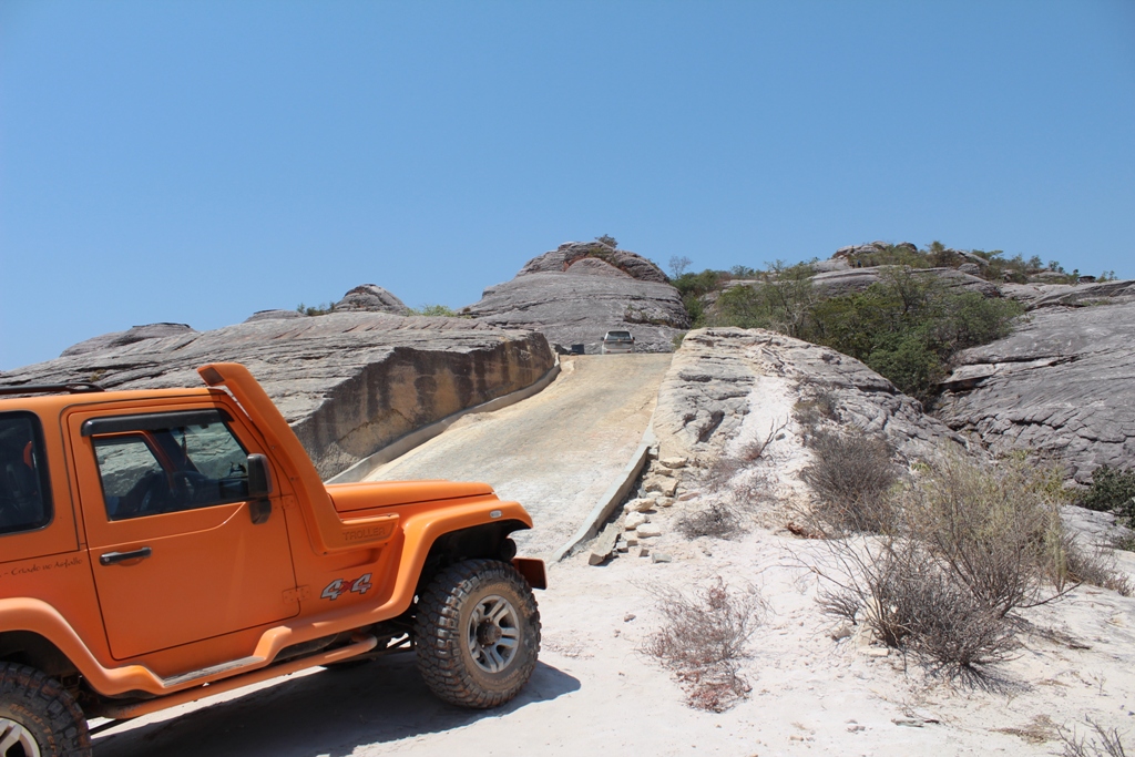

    Boa tarde Baron. Eu uso os BF Km 2 32 no meu Troller há 2 anos e concordo com os comentários dos colegas. Os mud BF Km 2 são pouco barulhentos (acho que fazem o menor ruído entre os muds), bons na lama e na chuva, são seguros e eficientes em pistas molhadas no asfalto, seguram bem o carro numa frenagem (principalmente numa frenagem de emergência) e deixam o carro estável (isto os 32). Já tive os BF A/T que são realmente mais confortáveis e fazem um pouco menos de barulho , mas o problema é o seguinte: mesmo usando 10% fora de estrada, numa determinada situação, você vai precisar de um mud e aí o a/t te deixa na mão. O mud não vai te deixar.No 32 não precisa espaçador. Os mud duram menos do que os a/t, mas não vejo nenhum problema nisto. Com relação ao estepe você deve manter o mesmo tamanho dos que estão rodando, pois numa emergência ,você vai ter que usar o estepe, e pneus de tamanhos diferentes, vão causar danos no carro, pois vão fazer o eixo e demais peças rodarem de forma diferente.Os 32 cabem no suporte tranquilamente. Eu iria de BF Km2, sem dúvida alguma. Irei novamente de BF Km2 32, quando os meus atuais se acabarem. Abs. Válter.
    segue abaixo algumas fotos com o Km 2 32:

    Muito bom os posts!! Esclareceram todas as dúvidas!! Principalmente quanto ao uso em rodovia (pois no fim das contas, é onde mais tempo irei rodar e não gostaria de ter uma configuração de veículo que se tornasse perigosa em chuva ou afins)..
    Além disso, depois de ver as fotos do Troller do Valter.. com os BF MUD, ficou outro jipe!! Muito show! Nem se compara com os pneus originais..

    Valter, que calhas são essas? onde conseguiu?
    Já estou a muito tempo afim de colocar uma no meu T4.

    Não sou o Valter, mas dou uma sugestão:
    As minhas são do Peugeot Escapade quatro portas. Vendem em qualquer lugar e eram muito mais baratas que as originais do Troller.
    abs
