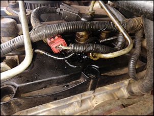

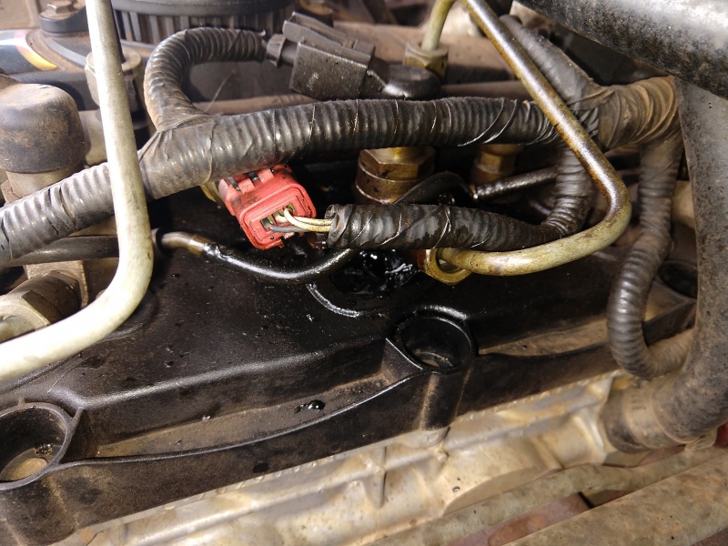

    Minha vez de passar pelo problema. Alguma idéia do que posso usar para desmanchar/tirar o diesel que acumulou? Eu dirigi um trecho muito grande de estrada até ver como estava o motor, daí ficou emborrachado, vai ter que sair para entrar qualquer ferramenta ali.

    No final nem foi tão complicado, o diesel parecia duro mas saiu aos poucos com uma chave de fenda e aspirador de pó. Foram dois bicos para trocar a arruela de vedação, mais um oring de retorno num deles. Como os bicos foram sacados, mandei para uma empresa de manutenção para testar eles antes de recolocar.
