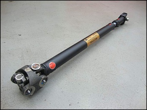

    cruzeta original do cardã troller 2009 em diante alguem sabe ?
    dai moçada
    entao , ja liguei em 2 agencias e ninguem sabe me dizer sobre a tal da cruzeta com engraxadeira no copinho
    dizem que nao tem pra vender , só tem com engraxadeira lateral como as spicer ( o que devem ganhar mais )
    alguem sabe aonde posso comprar essa cruzea original ?
    liguei na acao4x4 de londrina e na de curitiba trilhaeurocar
    segue foto do modelo no cardã -cardan-dianteiro-cherokee-sport-jeep-troller_mlb-f-3303417026_102012.jpg

    A cruzeta original é a spicer, e ela é bem comum, você encontra até no Mercado Livre... Custam em media de 40 a 55 reais....

    poise , mas a spicer tem a engraxadeira dentro da cruzeta , e essa no copinho
    quero essa original que facilita a engraxada do carro , mas se nem nas agencias nao tem nao sei aonde encontrar

    ela é bem fragil se comparada com outros veiculos de tracao 4x4...

    bem fragil é apelido , nao sei que marca é essa da foto acima , mas duvido que seja spicer , pois ja procurei pelas spicer e nenhuma rem engraxadeira no copinho como essa , essa ai é mais resistente que a spicer

    Compra uma spicer normal e uma engraxadeira, faz um furo no copinho, faz rosca com um macho e coloca a engraxadeira.
    Nunca vi cruzeta original com engraxadeira na ponta, nao deve ser muito fácil de achar.
    Quanto a fragilidade das cruzetas, até aonde eu sei as spicer ainda são as melhores... Pessoalmente uso skf, metade do preço.
    E se for pra quebra algo rezo pra que seja cruzeta... Custa 20 pila, Leva sobressalente e troca em 30 min

    poise vermeio , mas se os cara fazem um negocio que sai com uma coisa original e depois nao tem pra vender é sacanagem
    detalhe que tem um lugar no cardã dianteiro , que pode ver na foto acima que tem 2 cruteza aonde sai da caixa , e justamente se for essa spicer lateral , nao da de engraxar
    e comprar pra tivar furando e fazendo da um servico do caraio , prefiro pagar 10 pila a mais e nao me encomodar
