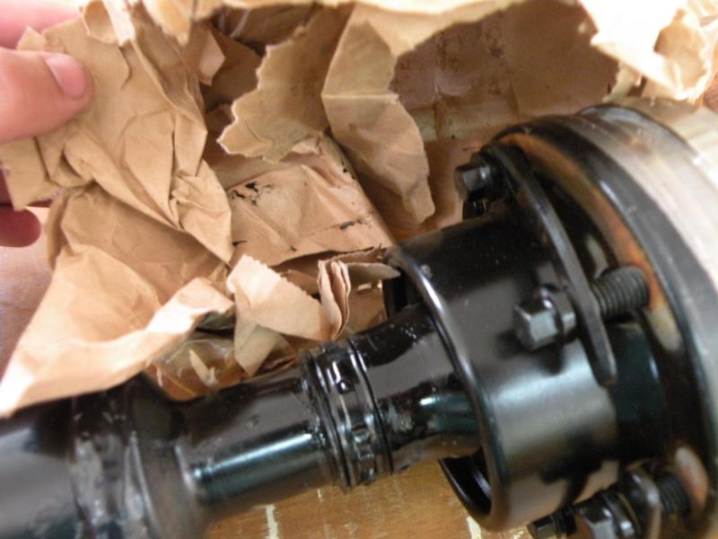

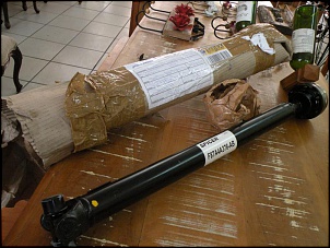

    Comprei o cardã do 4x4 por 750,00 + 40,00 (frete) na formax, ao levar hj ao meu mecânico elese negou a colocar alegando ter uma pequena folga e ser recondicionado,,logoquando abrimos a caixa de papelão sem ser a embalagem da dana, foi observadotinta presa no papel, tipo tinta fresca, já na peça tem muitos indícios de queela foi pintada, como falhas,má vedação para pintura, e tem até umas peçinhas qforam pintadas por cima dela ficando enferrujado embaixo.
    Minha dúvida é fui enrolado?? ou alguém aqui já comprou dana antes e ele vemassim mesmo, ao ligar para formax, fui muito bem atendido, eles disseram qnunca tiveram problemas com essa peça, e que compram de um revendedor q importada argentina, e que vende como novo mas q essa cardã não vem na embalagem, pedi o tel do tal revendedor e ao tentarentrar em contato o numero dá como inesistente.
    Vou postar as fotos e gostaria de opiniões até mesmo da galera ai de B.Hsobre a empresa, fui indicado por um forista e sempre vejo indicações dessafirma e até então muito bem atendido ,por isso realizei a compra..

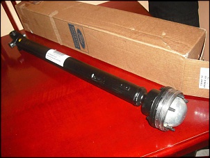

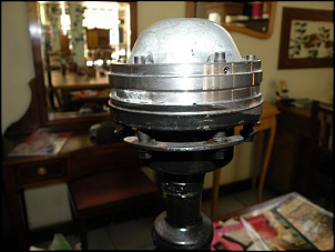

    Original é como na foto abaixo. Essa Spicer vende kit de reparo para transmissões.
    Compre na sua cidade, vc confere se a peça é legítima, não paga frete, dá para pedir desconto e ainda dividir no cartão.
