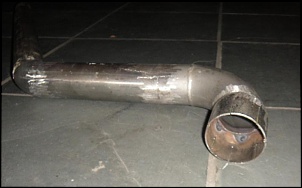

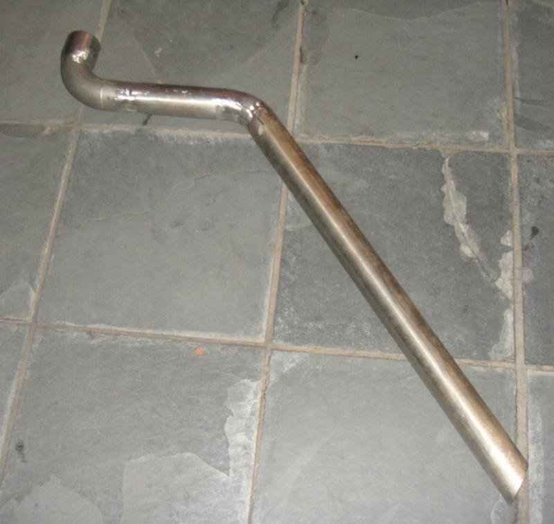

    Aproveitando o tópico sobre escapamento.
    Uma idéia de escapamento direto feito em inox com saída pela lateral do passageiro.
    Acho que até a turbina vai piar...kkkkk. Agora só falta tempo para montar..
    Escapamento do Troller-screenhunter_02-aug.-06-08.25.jpgEscapamento do Troller-screenhunter_01-aug.-06-08.24.jpg

    Citação Postado originalmente por Spike Ver Post
    Spike,
    Parabéns pelo trabalho! Coloca depois pra gente ouvir como é que vai ficar esse ronco!!!
    não posso deixar de perguntar...
    vc que fez? que tipo de solda foi utilizada? pelas fotos parace que você comprou os tubos e as curvas prontas, e soldou, ou tô viajando e eles foram dobrados? esse escape é 3"? e quanto ficou essa brincadeira (R$)?
    abraço
    ENGESA F1 88
    TROLLER 2015
  • #24
    Usuário Avatar de Spike
    02/04/2012
    Interior/SP
    686
    Citação Postado originalmente por Pedro Rocha Ver Post
    Spike,
    abraço
    Pedro, muito obrigado pelo elogio, só falta montar, já estou ancioso para ver o resultado!!!
    Pode deixar que vou postar um vídeo dele funcionando e como eu fixei ele, pois já dobrei uma chapa de aço e comprei o coxim para absorver vibrações.
    Foi um tio meu que fez, ele trabalha com caldeira e assim ficou mais fácil, pois ele já tinhas algumas curvas prontas, máquina de soldar.... ai só passei as medidas e as curvas para ele soldar.
    O escape é de 3'' em inox e com solda em inox tbm!! o preço foi um litro de Red Label, já que $$ ele não ia aceitar...hauhua
