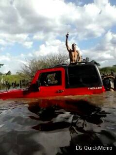

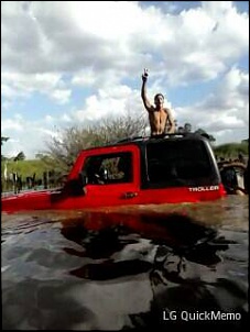

    Vermeio- Eu tenho quase certeza que seja a falta da sangria, pois sinto a embreagem pouco eficiente já faz um tempo, e depois que vc falou da parte da água, essa certeza aumentou mais ainda rsrs, um tempo atras passei numa lagoa funda pra carai kkk e com isso surgiu alguns problemas no carro, como por exemplo a mistura da água com o óleo do diferencial, comprometendo a lubrificação das peças, tive até que repor algumas delas, o óleo se misturou com água e ate areia, então ter entrado água na embreagem não seria uma surpresa.
