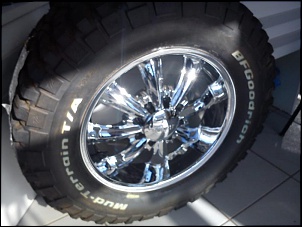

    sobre o preço dos pneus eu encontrei esses aqui
    BF mud 305/55 r20 por 425.00 dólares
    BF mud 325/60 r20 mesmo preço
    já montado e balanceado
    bati umas fotos no celular quando tiver em casa posto aqui ele tava montado com uma roda parecida com a que voce quer
    abraços

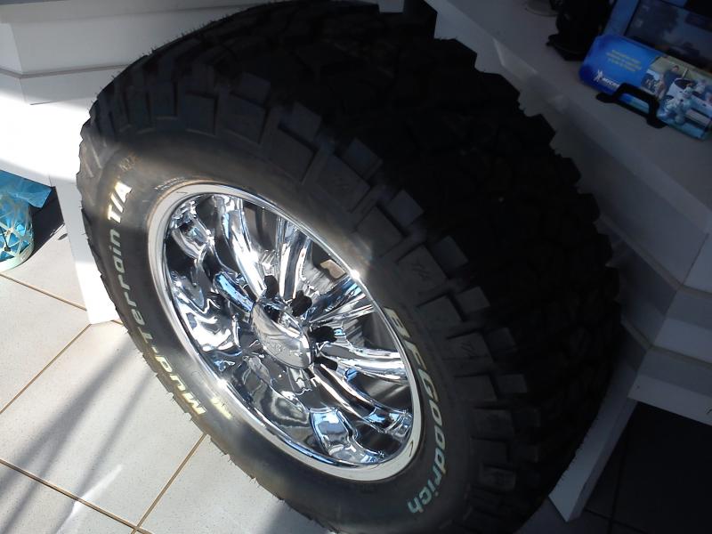

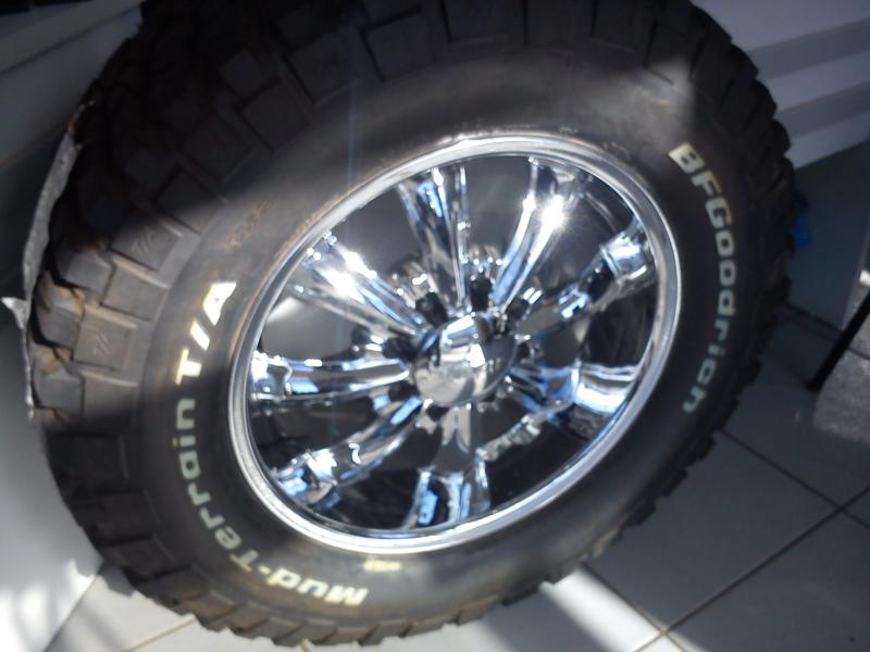

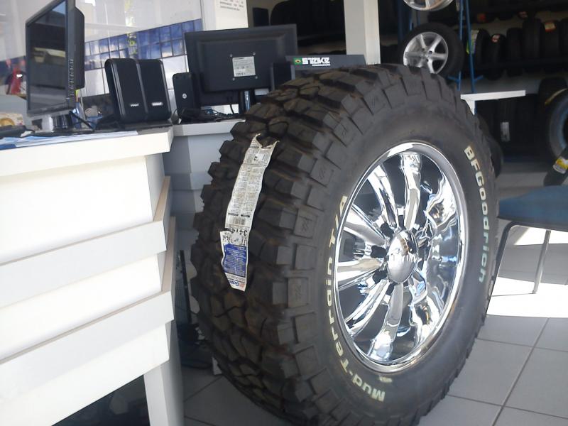

  • #30
    Usuário Avatar de jaime_sandim
    08/09/2009
    Ponta Porã/MS
    37
    825
    segue as fotos Abreu
    são enorme esses pneus
    são de celular
    abraços

    Citação Postado originalmente por jaime_sandim Ver Post
    são de celular
    abraços
    Eita! Lindo Jaime! Esses pneus pelas minhas contas passam de um 35". Uma dúvida, um R20 com esses pneus é mais leve ou mais pesado que um 35" em R15?
