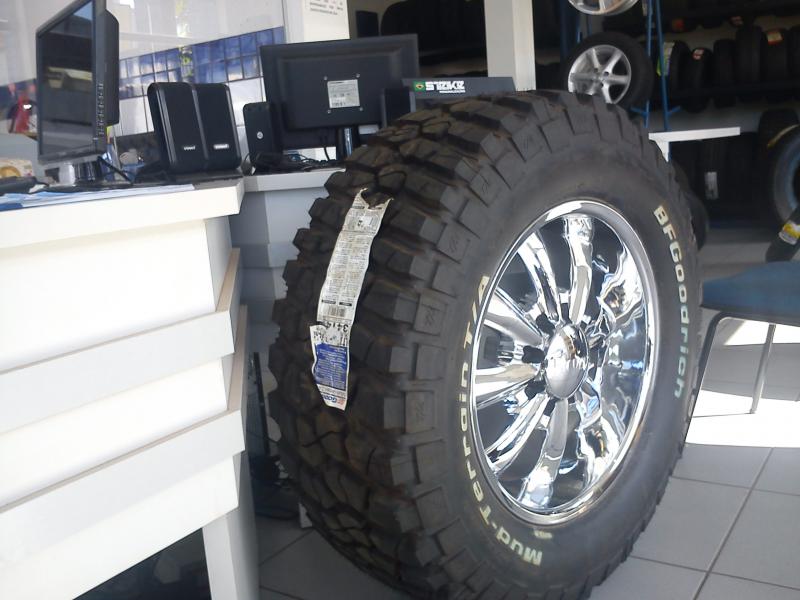

bati umas fotos no celular quando tiver em casa posto aqui ele tava montado com uma roda parecida com a que voce quer
abraços
segue as fotos Abreu
são enorme esses pneus :twisted:
são de celular
Anexo 346433Anexo 346434Anexo 346435Anexo 346436

então Jorgão sim lindo mesmo esses pneus. quem sabe mas pra frente não junto uma grana (sonho meu)

Esse pneu ficou lindo! Só não gosto da roda cromada...

tambem não gosto muito da roda cromada Abreu
