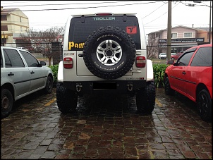

    opa, ideia para quem quer colocar um estepe 35 no suporte original, bem pouca alteração.
    cortei os parafusos originais e refurei o suporte o mais pra cima e pra esquerda que achei seguro. tive que cortar um pedaço do suporte embaixo para nao pegar por dentro da roda.
    fica bom pra abrir a porta, nao pega no parachoque (pelo menos nao no meu), nem na sinaleira com a porta toda aberta.
    daqui uns anos eu informo vcs se a fibra guenta ou nao kkkkk

    Citação Postado originalmente por Vermeio Ver Post
    Suporte de estepe - Pneu 35"-foto-14-06-14-10-14-57.jpgSuporte de estepe - Pneu 35"-foto-27-06-14-09-03-18.jpg
    Ficou bonito esse pneu BF 35 na traseira do Troller, só tem que cuidar com os amigos do alheio, senão some daí rapidinho kkkkkkkk
    heheheh, certamente.
    o quarto buraco ali embaixo vai um parafuso com furo na ponta e cadeado.

    Vermeio, não era melhor deixar apoiado mesmo no parachoque? Olhando bem pra foto, dá pra ver que aumentou significativamente a alavanca na porta. Mas, se bem que já vi marmanjo bêbado atravessar alagado sentado em cima de estepe 33" de troller. Em todo caso, fique de olho na tampa, pois sem dúvida ela sofrerá mais esforço da maneira que você prendeu. E esteticamente realmente ficou melhor.
    Olá Irmão, tudo bem!!
    Estou com o mesmo desafio por aqui de adaptar o suporte original para acomodar o Estepe com Pneu 35x12,5. Gostaria de saber se a tampa aguentou e se nao faz barulho na tampa traseira com o estepe pesado?!
    Abraços e obrigado desde ja

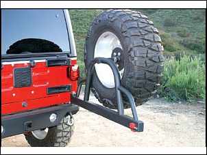

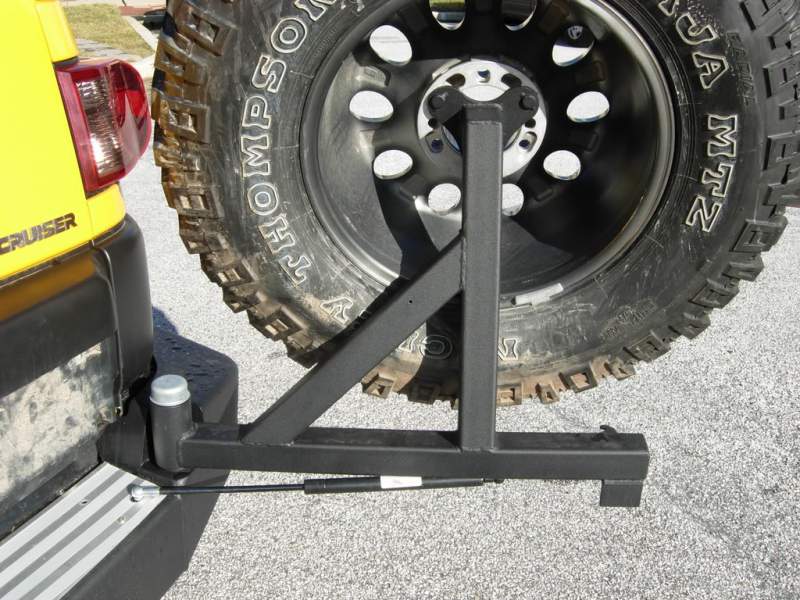

    Minha duvida fica em um destes...
    Miniaturas de Anexos Miniaturas de Anexos Suporte de estepe - Pneu 35"-suporte-estepe-01.jpg   Suporte de estepe - Pneu 35"-suporte-estepe-02.jpg   Suporte de estepe - Pneu 35"-suporte-estepe-03.jpg   Suporte de estepe - Pneu 35"-suporte-estepe-04.jpg
