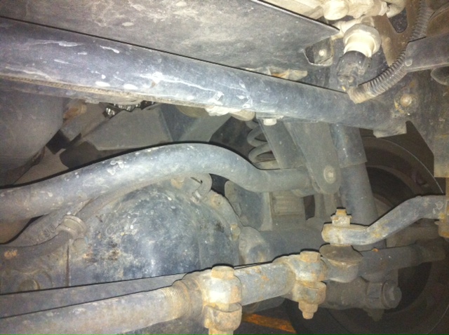

    Não e sim! Há nos dois eixos e sem ligação com a direção mas como a barra existe para evitar a movimentação lateral dos eixos, se houver folga da dianteira, ao virar o volante, o chassi se moverá antes das rodas virarem. Na foto é possível ver a barra dianteira (barra curva na frente do diferencial).

    Homero, no meu o problema era exatamente esse. O problema não era bem como você descreveu de acontecer de vez em quando. Mas enquanto estava andando em um momento o volante tava torto para a esquerda, depois para direita. Variava a todo momento.
    Troquei as duas buchas e ficou bom!
