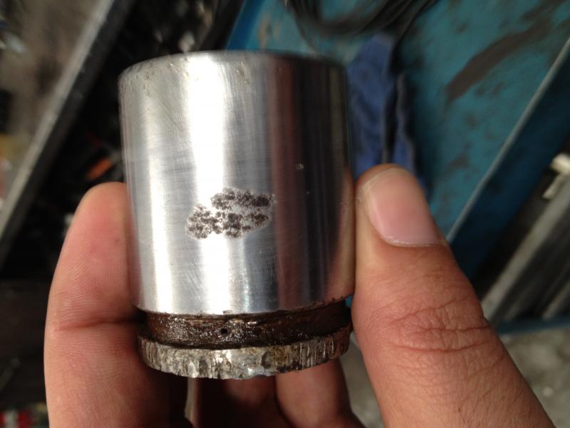

    Pois é Orione não era o rolamento e sim a pinça ela estava com uma CÁRIE é mesmo uma cárie como a dos dentes no fim das contas tive que trocar a pinça mesmo vou postar uma foto pra vcs verem , isso foi causado por uma provável pedra que entra ali estraga e se desmancha.Barulho muito feio no freio trazeiro-img_0285.jpgBarulho muito feio no freio trazeiro-img_0284.jpg

    Muito bom, o importante é que foi resolvido! Mais isso ai é meio difícil de acontecer. Vc foi premiado hehehe...
