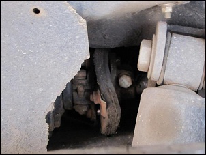

    Preciso de ajuda para conseguir a junta elastica da barra de direcao de um troller 2002 (Fase II), em anexo as fotos da peca em questao.
    Ja comprei um novo braco pitman, uma nova bomba do hidraulico e arrumei uma autorizada ZF para mecher na caixa de direcao. O unico detalhe que falta agora eh a tal da junta...

    Nossa Savago,
    a sua ta bem detonada mesmo hein... ou colocaram uma peça estranha no lugar
    essa peça é a mesma usada na F4000, ja tinha um topico falando dela
    http://www.4x4brasil.com.br/forum/tr...-do-setor.html (ajuda: Disco flexivel do setor)
    e consulte sempre este outro topico, muito bom pra estes casos:
    http://www.4x4brasil.com.br/forum/tr...ml#post1591804
    dá uma olhada também na cruzeta que fica na outra extremidade da barra
    o meu estava com folga nesta cruzeta e correndo o maior perigo de arrebentar e me deixar sem controle do carro
    abçs

    Obrigadao pela dica! Vou correr atras da peca da F4000, pois pagar 500 conto em um pedaco de borracha nao tem condicoes!
    E ela esta bem detonada mesmo...

    Fui em uma autopecas (especializada em pickups) e me perguntaram quantas estrias seria a junta (aparentemente, tem diferenca entre os modelos para F4000).
    Alguem teria uma dica?
    Adenilson
    26/09/2010
    Manaus/AM
    211
    Amigos
    Somente para concluir a estoria: comprei a junta de F4000 (estrias finas) e serviu perfeitamente (paguei R$ 115,00).

    A da F4000 só serve pros 2.8

    Amigos Tive que trocar a junta elástica do meu troller t4 2004, assim acabei confirmando a informação e vou esclarecer a todos!
    A junta é da ford f4000 93 até 98, a que vem como original troller é da marca rochester tem neste link Junta da Caixa de Direção - 102012 - Rochester
    Custa 115,00, tem também só o reparo!
    Reparo da Junta Elástica da Direção - 162522 - Rochester
    custa 25,68!!!
    Cada marca do mercado tem uma aparência diferente mas todas da ford f4000 vão dar certo porque o que manda são as estrias finas!!!
    Serve em todos trollers t4 até 2012 sai com esta junta!!!
