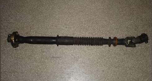

    Estou juntando as peças pra instalar o setor mecânico da Wv... achei uma barra de ligação (que liga o setor à barra de direção) da Blazer... ela tem o tamanho certo p/ meu jeep, só tenho duvidas quanto a resistência da junta elastica que vai na saída do setor... vejam a peça no foto em anexo.
    O Giovani disse q já colocou junta elastica e estourou (acho q nao era da blazer), ele me recomendou colocar um sistema de duas cruzetas (uma na caixa e outra na saída da barra de direção) c/ uma barra retrátil soldada no meio... nao sou muito fã de soldas nesta área, ter que unir duas barras diferentes pra montar uma barra retrátil c/ cruzetas... a solução é esta da blazer, mas fico em dúvida quanto a resistencia da junta elástica no setor wv mecânico, visto que acredito q este sistema da blazer foi projetado p/ DH.....mas por outro lado a blazer é um "trambolho", essa barra deve ser resistente...
    Alguém usa junta elástica no setor do seu jeep? teve problemas?

    Cara, comprei a barra de colapso da blazer... mas a estria de encaixe no setor é totalmente diferente das estrias do setor VW. As estrias da barra sao grossas e o diametro de encaixe bem maior, em relação as estria finas do setor wv...
    Tem certeza q no seu sistema vc nao adaptou nada ali?
    Pensei em trocar a junta elástica, comprar uma vw aí já vem com o encaixe certo, eu acho

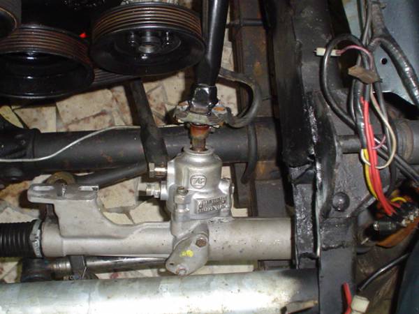

    Tenho certeza sim Fabiano
    Vc comprou certo No meu a unica coisa q fiz, na hora de colocar foi remover um pequeno pino, q fica na estria da caixa VW, aí depois pra colocar a estria da blazer na estria vw, foi colocado com um certo "jeito" apenas, vc está certo uma estria é diferente da outra, mas dá pra colocar sem maiores problemas
    Segue uma foto do meu
