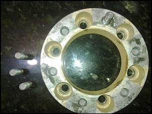

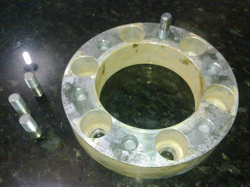

    É com grande alegria que conto a todos que o passeio a Castelhanos neste fds foi um sucesso, o improvável aconteceu, a trilha foi sem nenhuma Zica, mas como sou membro permanente do Zica's Partners quase morri na ida.
    Foi quando estávamos próximo da entrada da rodovia Dom Pedro na Carvalho Pinto o carro dançou na pista e por um milagre consegui parar no acostamento é importante ressaltar que estava trafegando a aproximadamente 100km/h e que não capotamos só Deus sabe porque.
    Ao parar o Veículo logo a primeira vista reparamos que a roda traseira direita estava torta e reparamos que próximo dela encontravam-se três porcas ainda apertadas nos prisioneiros, olhamos para a roda e constatamos o Milagre a roda estava presa apenas por um parafuso ESSA É PRA QUEM FALOU QUE SEIS É EXAGERO e todos os prisioneiros haviam se partido.
    Com muito cuidado colocamos o estepe por baixo do diferencial do carro, para entrarmos com um mínimo de segurança em baixo do carro para instalar o macaco retiramos a roda e verificamos que a peça comprometida foi um dos quatro Alargadores de roda comprados a aproximadamente 6 meses na Josewall e instalados em meu Troller 2009, retiramos a peça e instalamos a roda nos prisioneiros originais do carro. Seguimos viagem redobrando a atenção e não tivemos nenhum problema mais.
    E por incrível que possa parecer o sistema novo de engate de tração do Mamute funcionou lindo!!!
    Seguem as fotos do Alargador que é da AVM um dos mais caros que existe.
    Já mandei um email para a engenharia da AVM cobrando Explicações. Vou mantendo todos informados.

    Caramba gabriel, apesar do azar...que sorte hein! teve braço pro carro não capotar

    O carro dançou muito na pista, mas se a roda tivesse caído eu teria capotado com certeza.

    - Gabriel, foi a mão de Deus cara!!! Graças a ele não aconteceu nada.
    Mete bronca com o pessoal da AVM rsrs

    AI ai AI ai AI eu tenho os alargadores iguais a estes e agora fiquei com medo!!!!
    mantenha-nos informado sobre qq coisa a respeito.... tem muita gente que anda com os alargadores!!! inclusive eu!!!
    sorte!!

    Pensei um pouco a respeito do episódio acontecido com nosso amigo .....
    ..... e chego a 2 conclusões ....
    1- tinha que acontecer alguma coisa com ele, pois trata-se de um legítimo pé frio ..... rs
    2 - Esse tipo de incidente acontece quando se está com a roda solta !!!!! Será que estava devidamente apertada ????? Se ela não tiver bem apertada pode ocorrer o cisalhamento dos parafusos .......
