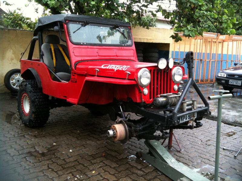

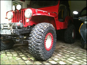

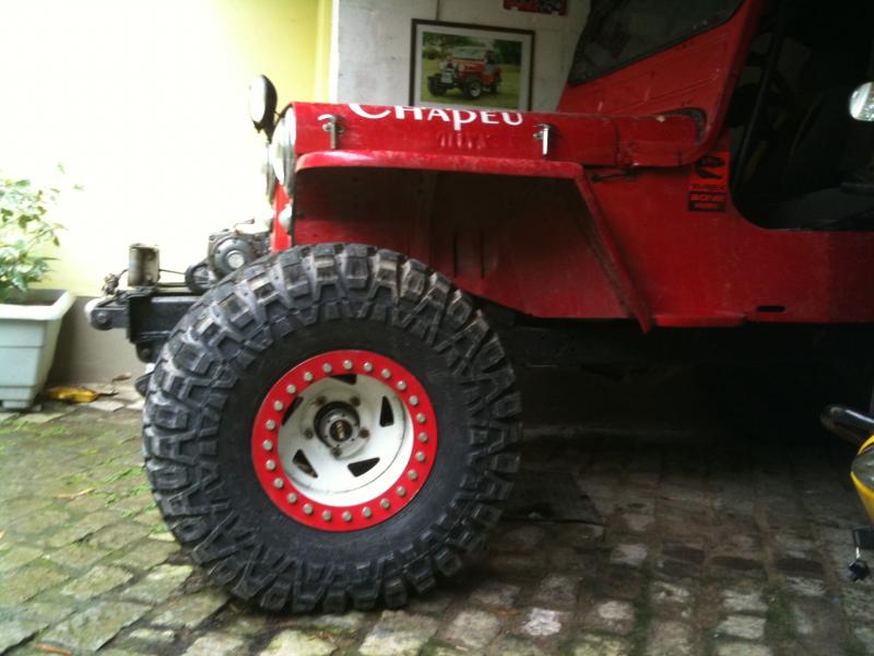

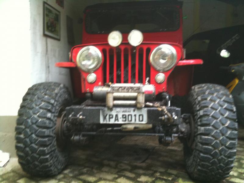

    Apanhei um bocado hj.O pneu não cabe na máquina do meu borracheiro preferido, depois de desmontar dois velhos tive que botar na caçamba da L200 e correr atrás de uma máquina maior.Achei, montei os dois e voltei pro borracheiro para acabar de montar com os bead lock,depois pegar os outros dois e repetir tudo, pqp que mão de obra,ainda mais num sábado que todo mundo resolve mexer em carro, só acabei as 13 hs.
    Quanto aos pneus, fiquei realmente impressionado com a dureza das paredes.Eu coloquei todos com 5 libras e parece que estão com 50, inclusive na frente com o peso do motor.Nem uma barriguinha.O cj3 não tem peso pra flexionar as laterais.Está chovendo muito, amanhã vou colocar zero libras e testar.Tenho que amaciar as laterais.
    Quanto ao desempenho, notei que aki na parte da rampa de paralelepípedos , que estão bem molhados, ele tracionou melhor do que os cross.
    Quanto ao tamanho, não estão pegando quando esterço toda a direção.Os cross tem travas laterais de 2,7cm que esse não tem por isso ficou melhor.
    Nas caixas de rodas com certeza vão pegar mais que os 33 cross.
    Como a lateral não flexiona, só por isso o carro fica mais alto e acrescentando as 2" a mais no diametro, o jeep cresceu um pouquinho.
    Que eu me lembre é só.
