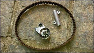

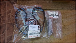

    Fiz a compra com o Anderson em Ponta Porã, deu tudo certo, já fiz a troca com o mecânico aqui mesmo da minha cidade. Foi super rápido, comprei na sexta-feira, hoje pela manhã chegaram as peças.
    Após a troca das peças (correia, tensionador e rolamento) realizei o procedimento para apagar a luz da Tbelt, muito simples, eu mesmo fiz seguindo as orientações abaixo após uma busca na internet.
    Segue aí pra quem precisar do procedimento para apagar a luz Tbelt: (Esse procedimento foi retirado do fórum Oficina brasil)
    A)Com a ignição ligada, deixe o indicador ODO/Trip na posição ODO e desligue a ignição;
    B)Pressione e segure o botão do ODO e ligue a ignição, mantendo pressionado por 5 segundos;
    C)Solte o botão e em seguida pressione novamente por mais 5 segundos;
    D)Neste momento você estará no modoT-BELT. O valor inicial de seleção 15
    (150.000km) é mostrado.
    CALIBRANDO:
    Após o valor inicial ser mostrado, para cada vez que o botão é pressionado adiciona-se 10.000km(até 200.000km então retorna para 10.000km).
    Se o botão não for acionado por um período de 30 segundos, o valor inicial não será alterado, o mostrador passa para ODO, e retorna ao modo normal.
