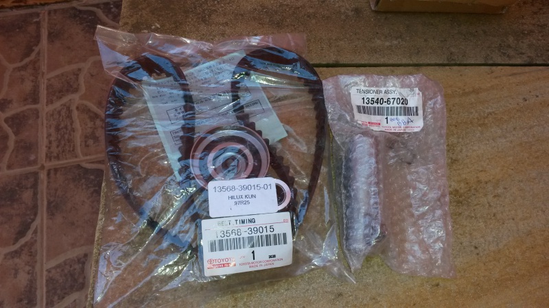

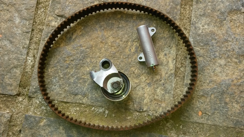

Fiz a compra com o Anderson em Ponta Porã, deu tudo certo, já fiz a troca com o mecânico aqui mesmo da minha cidade. Foi super rápido, comprei na sexta-feira, hoje pela manhã chegaram as peças.
Após a troca das peças (correia, tensionador e rolamento) realizei o procedimento para apagar a luz da Tbelt, muito simples, eu mesmo fiz seguindo as orientações abaixo após uma busca na internet.
