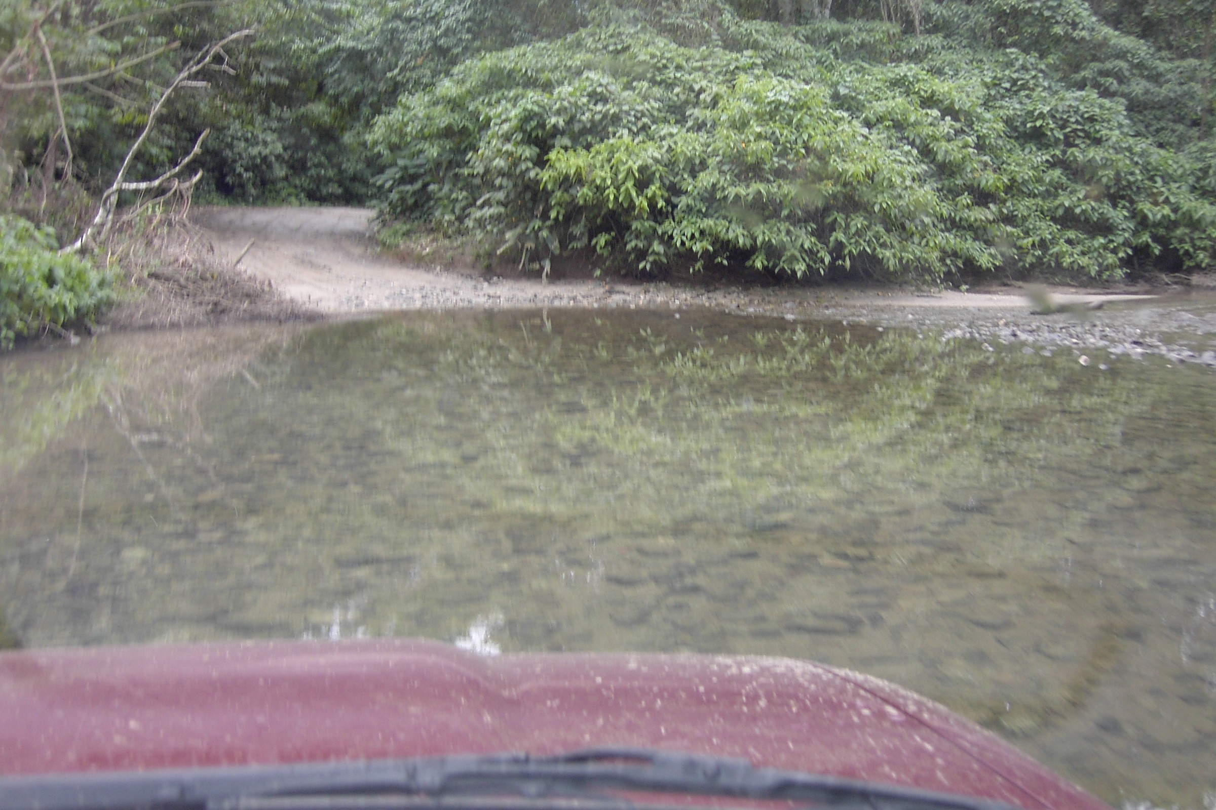

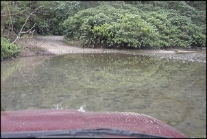

    Leonardo,
    Coloquei a Hilux várias vezes na água e não tive problema nenhum nos diferenciais.
    Confirmei isso na troca de óleo não tinha nenhum sinal de contaminação tanto nos diferenciais como na transf. e cambio.
    Passei nesse lugar várias vezes com chuva forte e sempre cobrindo o diferencial.
