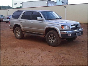

    Boa tarde. Acompanho o fórum faz algum tempo mas apenas me registrei hoje!
    Em fevereiro deste ano comprei uma Hilux SW4 3.0 TD 2001. O carro tá um espetáculo. Todo revisado, pneus novos, interior muito bem conservado e etc....
    Tenho duas perguntas:
    1) o relógio não está funcionando. Alguém sabe o que pode ser? Está apagado.
    2) quando se acendem os faróis e consequentemente o painel, as informações do ar condicionado digital deveriam se iluminar tb? no meu caso, as informações de temperatura e velocidade continuam apagadas.]
    Tenho a ligeira impressão de que tem alguma coisa a ver com o fato do relógio não está funcionando.
    Alguém ai tem alguma ideia do que pode estar acontecendo?
    Seguem 2 fotos da viatura!!
    Abs,
    Daniel
    Miniaturas de Anexos Miniaturas de Anexos Hilux SW4 3.0 TD 2001/2001-viatura_3.jpg   Hilux SW4 3.0 TD 2001/2001-viatura_2.jpg

    O a/c está funcionando mesmo com os mostradores apagados? Caso negativo podem ser os conectores atrás do painel que estão desligados. Remover o painel da frente do rádio é muito fácil, salvo engano são quatro parafusos e o restante é encaixe.
    Se estiver funcionando pode ser apenas luz queimada, o que deve solucionar com a substituição das mesmas.
    14/06/2011
    5
    Galeguito, o a/c tá funcionando normalmente!!! Os mostradores do a/c não estão apagados. Apenas não são iluminados quando se acende o farolete ou farol.
    O relógio está apagado.
    obrigado pela dica...vou verificar!
    Parabens pela viatura!Só falta o bagageiro de teto,hehehe.
    Esse diagnostico que voce deu parece ser lampadas queimadas...ja que quando se liga os farois,aquele visor das infos do AC acende verde tbm.

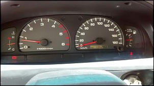

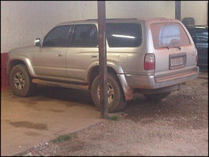

    Boa tarde, gostaria que se possível tirassem minha dúvida, a muito tempo tenho vontade de comprar um SW4, mas fico receoso devido ao tempo de fabricada, pois muitas marcam mais de 200.000, 300.000 Km....
    Então minha dúvida é a seguinte essas Km podem ser alterados maquiando a Km real, mas com um escane poder ser visualizado a real Km da SW4 ou não ?
    Um ex:Hilux SW4 3.0 TD 2001/2001-055527089715354.jpgHilux SW4 3.0 TD 2001/2001-058527087999246.jpg
    Essa SW4 está muito nova pra idade que tem, e essa KM no hodômetro, na 1º foto é muito suspeita !
    Se ela fosse Prata e de 7 lugares seria top dimais !!!
    Então queria a opinião dos companheiros mas experientes daqui do fórum .

    Sim, qualquer carro pode ter a KM alterada. Pelo scanner tem como saber a KM real, mas também existe forma de alterar a KM da central...
    As de sete lugares, acho que somente até 2000 (bomba mecânica). As EFI, 2000/2001 e 2002, somente 5 lugares.
