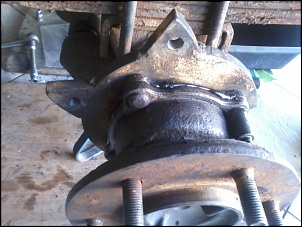

    Boa noite galera,
    Como instalei as pinças do palio na trazeira da minha japa, vou relatar os resultados
    Suporte eu fiz achei duas flanges e cortei parte dela para ela encaixar no eixo, fazendo que tres dos quatro parafusos que prende o semi eixo tmb prenda o suporte para pinça, da parte que cortei cortei as duas orelhinhas e soldei ela na lateral do suporte muito simples de fazer... furei de acordo com a pinça e com o disco...
    o disco estou utilizando da bandeirantes

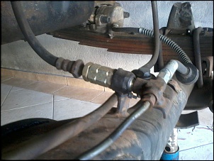

    e como ela trava a trazeira quando freia instalei essa valvula que comprei numa auto peças o vendedor disse que essa ai é utilizada para adaptação ela é universal...
    estou sem freio de mão porem quero instalar o freio no carda, ja estou com todo o projeto idealizado so falta começar...
    Freio a disco na traseira em Hilux-2015-06-04-10.47.57.jpgFreio a disco na traseira em Hilux-2015-06-04-10.48.14.jpgFreio a disco na traseira em Hilux-2015-06-04-10.50.30.jpgFreio a disco na traseira em Hilux-2015-06-04-10.59.57.jpg
