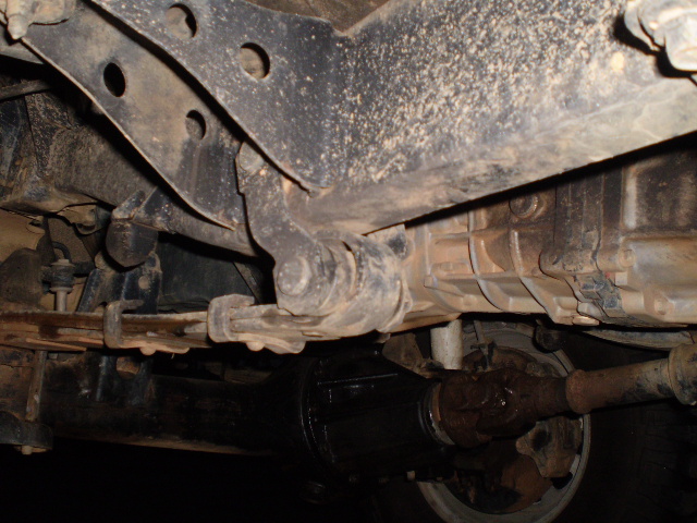

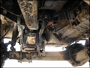

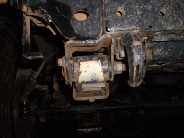

    Possuo uma hilux cd 96 japonesa e acho que os feixes das molas dianteiras estão invertidos,
    No meu caso a mola que é presa na parte do jumelo possui uma curva quase completa, já a parte que fica fixa na frente do carro é bem curta e justa com a mola de baixo e também possui uma marcação com tinta nos dois lados.
    Minha dúvida fica em torno deste lado preso no jumelo que esta quase encostando no chassi , não permitindo o movimento do jumelo e por consequencia ficando mais dura a dianteira.

    Molas assimétricas.
    Pelo que entendi as molas estão corretas.
    As molas da Japa são assimétricas.
    Mas para garantir, poste umas fotos aí que comparo com a minha e te falo.

    Precisamos de fotos mesmo.
    Pode ser que as buchas do jumelo no chassi estejam gastas, isso acontece muito nos Jeep CJ5 que tem os jumelos dianteiros nessa mesma posição.
    Fotos do feixe
    Vou bater umas fotos assim que eu puder.
    Grato.

    É melhor explicar com fotos mesmo, não deu pra ''sacar'' oque tá acontecendo aí...
    Mas em todo caso o feixe dianteiro tem que ter as lâminas que saem do jumelo mais longas (uma termina quase embaixo da outra, logo a primeira lâmina é quase do tamanho da última) e na frente elas tem uma maior diferença de tamanho como um feixe qualquer...

    Segue as fotos para o melhor entendimento.
    Valeu !
