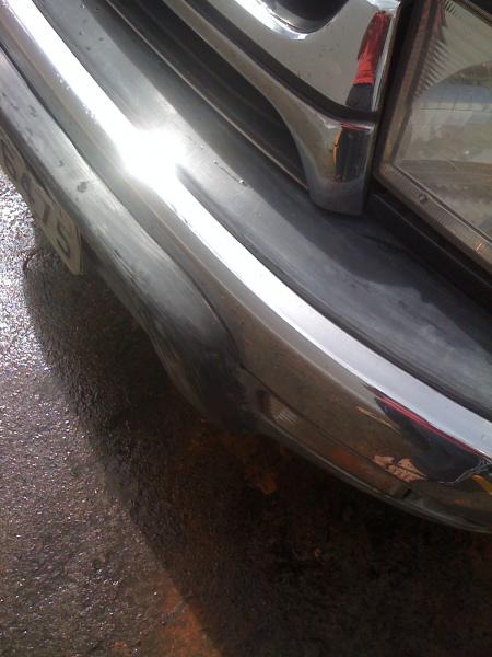

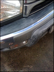

    Também gostaria de tirar uma dúvida estética. A Jubiracilda tem umas manchas brancas em seu para-choque (nas partes de plástico pretas). Acredito que foi alguém encerando o carro e tacou a cera em cima. O problema é que tentaram raspar a cera, possivelmente logo após a aplicação, e o resultado é o que se vê nas fotos:
    Há algum produto que ajude a tirar estas manchas? Abraços a todos! O carro é só satisfação.
