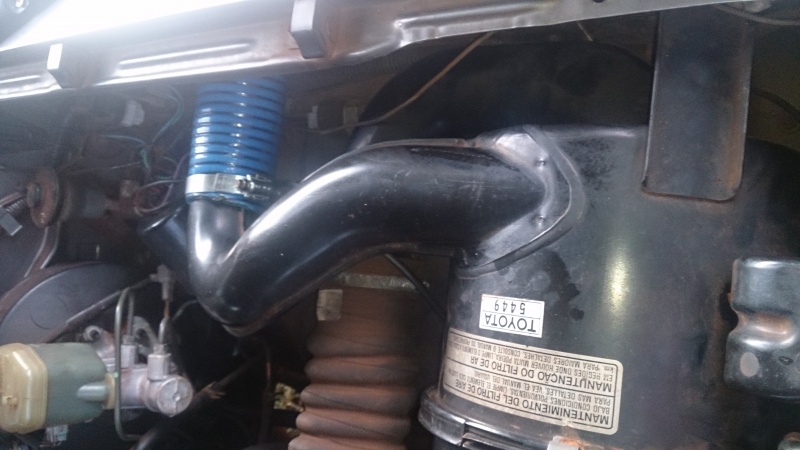

Eu mesmo instalei tenho que dar os acabamentos no furo interno, na momento que fiz não tinha as ferramentas certas, apenas uma serra copo no diâmetro do cano, vou levar num latoeiro para terminar o acabamento. Fiquei com dúvida sobre a borrachinha da tampa do tambor do filtro, se lacrava ou não... Lacrei, mas depois tirei, pois ela sopra o ar e não aspira.
Anexo 541146
Essa borrachinha é para sair água que por ventura tenha entrado pela boca.
