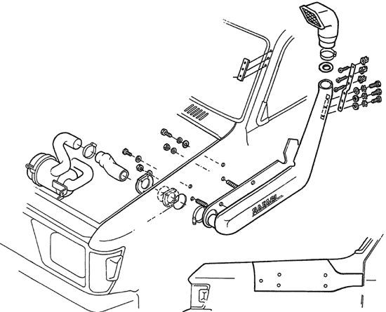

    pessoal, alguem pode mostrar uma foto de como ficou a instalação dentro do capo?

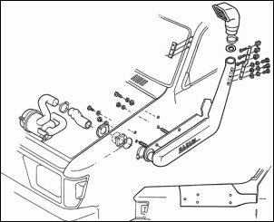

    Citação Postado originalmente por jleo Ver Post
    Hilux 2.8 93 "A Onça"
    caio eu tenho um safari original, que mandei trazer do EUA. postei umas fotos do meu aqui no forum. http://www.4x4brasil.com.br/forum/sh...t=63300&page=2
    O modelo que usei foi o SS170 HF da Pick up Toyota Tacoma, sem a necessidade de fazer modificações.Ele casa perfeitamente com a lataria da SW$4 2000/2001. e ao contrario de que todos dizem ele é do lado direito (passageiro) e nao precisa fazer nenhuma adaptação. a nao ser um pequeno furo no paralamas...
