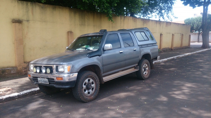

    Eu instalei mais o meno um ano atras na minha SW4 1998 o snorkel OGZ

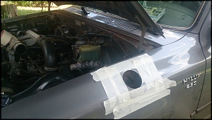

    Snorkel na Hilux ?-dsc_0709.jpgSnorkel na Hilux ?-dsc_0708.jpgSnorkel na Hilux ?-dsc_0711.jpgSnorkel na Hilux ?-dsc_0712.jpgSnorkel na Hilux ?-dsc_0714.jpg
    Tenho essas fotos da instalação do snorkel na minha, Mas confesso que deu muita, mas muita dó de furar a lataria. Depois de instalado fica muito bonita, eu gostei!
    Eu mesmo instalei tenho que dar os acabamentos no furo interno, na momento que fiz não tinha as ferramentas certas, apenas uma serra copo no diâmetro do cano, vou levar num latoeiro para terminar o acabamento. Fiquei com dúvida sobre a borrachinha da tampa do tambor do filtro, se lacrava ou não... Lacrei, mas depois tirei, pois ela sopra o ar e não aspira.

    Essa borrachinha é para sair água que por ventura tenha entrado pela boca.
    14/06/2013
    Bandeirantes/PR
    191
    Citação Postado originalmente por sandro_ventania Ver Post
    Imaginei que fosse para algo assim... Valeu Sandro, um ótimo 2017!
