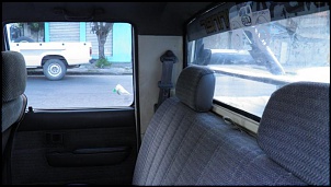

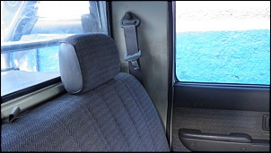

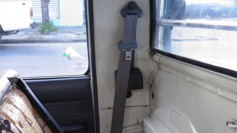

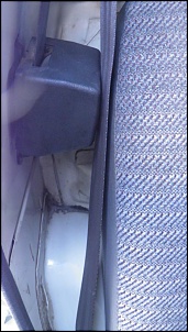

    Eis as fotos Meirelles o central continuou abdominal um abraço Inner
    Grande Inner, obrigado pelas fotos.
    Hj passei lá na Bariloche e falei com o Carlinhos sobre essa instalação. Semana q vem, com essas fotos em mãos, vou dar um pulo lá no BR1000 e em outros, para tentar achar um desse cintos.
