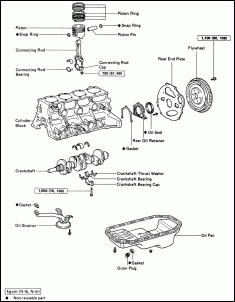

    Aí vão dois esquemas do 22R-E para os mecas de plantão...
    Miniaturas de Anexos Miniaturas de Anexos Urgente! Pane!!!-22r-e_block_139.gif   Urgente! Pane!!!-22r-e_head_125.gif
