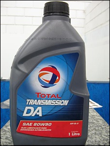

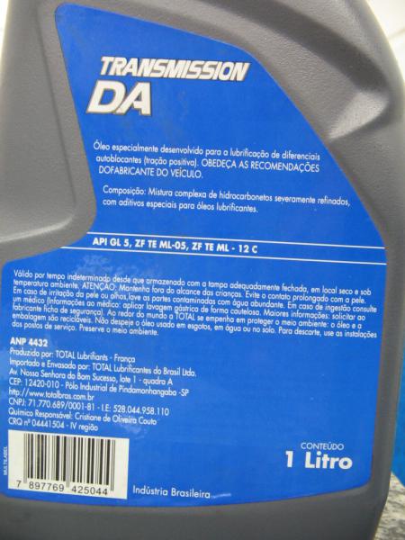

    Estou com as seguintes recomendações para óleo do diferencial traseiro com LSD:
    - Total (ELF) Transmission DA: SAE 80W90 API GL5: para diferenciais auto-blocantes
    - Motul 90 PA -API GL5 - para diferencial auto-blocante
    - Ipiranga 85w140 com a especificação LSD
    Vou tentar encontrar algum destes aqui em BH.
    Existe mais alguma opção?
