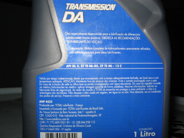

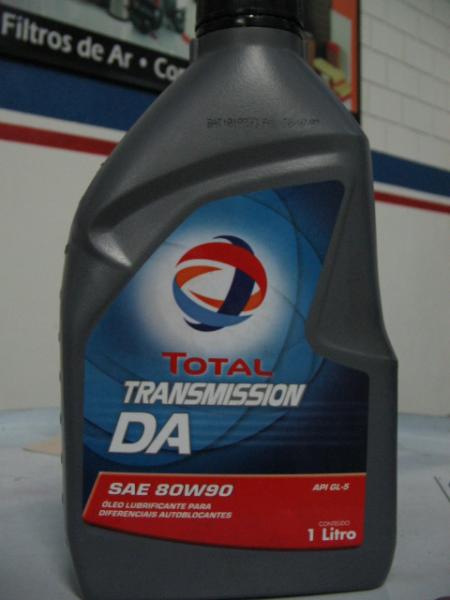

    Esse óleo para diferenciais auto-blocantes da ELF que vc vende, é embalado por litro, como os óleos tradicionais que compramos nas lojas ou é vendido a granel, tirado de tambores? Posta foto da embalagem dele aí pra nós... Um abraço, Delfim.
  • #59
    01/05/2004
    Sorocaba/SP
    1,010
    Delfim, a embalagem é de 1 litro.
    Eu compro da ELF, mais como ele é fabricado na França, é embalado com a marca da Total, que é a proprietária da ELF.
    O pessoal aqui tem usado já fazem 2 anos, e tem gostado, eu usei na minha Hilux por 2 trocas (80.000 km)
