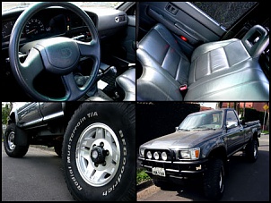

    Essa é a pickup...
    Essa é a pickup, japonesa...1994...impecável, mas que infelizmente foi vendida!!!

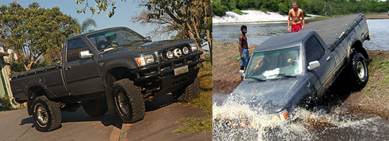

    Ja ouvi falar algumas vezes de problemas de superaquecimento em Hiluxes, mas como nunca me falavam expecíficamente de SW4s ou SR5, achei que fosse generalizado. Mas depois de muito rodar, inclusive com farois de milha, quebramato e guinho reduzindo a entrada de ar do radiador, e até andar um bom tempo com uma cabeça de vaca na frente (coisas do Jalapão) acabei vendo que não era bem assim. O carro só sobreaqueceu comigo duas vezes, uma depois da trilha do Roncon onde a lama chegou no capô e alagou toda colmeia, e outra de pois de fazer uma puta força com o carro em uma inclinação de uns 60 graus sem conseguir que ele fosse muito a frente. Mas em ambos os casos foi só dar um tempinho de 2 mins para tudo voltar ao normal.
    Deste modo, fico achando que o problema esta realmente apenas nas Sw4... Acho que melhor que tentar processar a Toyota é vc arrumar um bom intercooler e um snorkel e ver o que acontece, vai gastar ai uns 2000 paus com os dois.
