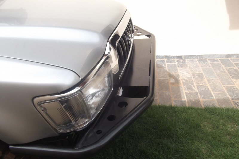

    Guincho mecanico na T-CASE HILUX-p.p.c-005.jpgPrecisando de idéias: Tenho um Ekron mecânico ,quero colocar ele na Hilux com um motor hidraulico.
    Será que dá certo?
