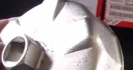

    Está parecendo um adaptador de soquetes na medida 1/2. Mas vejo que pelo lado de fora há um sextavado, onde você pode usar uma chave de boca para apertar ou desapertar. Só de curiosidade, onde comprou e quanto pagou neste brinquedinho? Abraço!

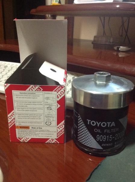

    Colegas,
    esta chave é usada para sacar o filtro de óleo da hilux 05/..., estou querendo comprar uma dessas, aonde consigo? abs

    Essa é a ferramenta especial usada na concessionária.
    Normalmente o balcão de peças também vende essas ferramentas, e os preços não costumam ser abusivos.
    Abraço,
    Thiago

    Thiago,
    valeu pela dica, vou ver se encontro lá. Na ultima vez que troquei o óleo tive muita dificuldade em retirar o filtro. Realmente na Css eles retiram o filtro de oleo com muita facilidade pois usam a ferramenta adequada.

    Dica da chave para sacar o filtro de óleo (hilux 2005/...)
    Internamente ela possui 14 faces, sendo de 72,5 mm a distância entre duas faces paralelas. O fabricante da chave é Silmar.

    Sandro,
    Comprei na loja do mecânico. Paguei R$ 90,00 no dia. Além da chave é necessário o cabo de força, no meu caso eu já tinha. Já fiz o teste é funcionou perfeitamente. Essa medida(72,5 mm - 14 faces) foi feita com filtro original (hilux 2008), pode ser que outros filtros( paralelos) tenham outras medidas.
