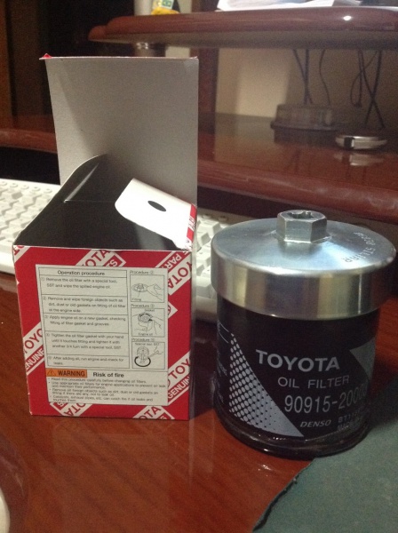

    Colegas,
    esta chave é usada para sacar o filtro de óleo da hilux 05/..., estou querendo comprar uma dessas, aonde consigo? abs

  • 19/08/2014, 20:45
    AroldoMoreira
    2 Anexo(s)
    Colegas,
    Dica da chave para sacar o filtro de óleo (hilux 2005/...)
    Internamente ela possui 14 faces, sendo de 72,5 mm a distância entre duas faces paralelas. O fabricante da chave é Silmar.

  • 24/08/2014, 19:33
    AroldoMoreira
    Postado originalmente por sandro_ventania Ver Post
    Aroldo...qual foi o preço? Comprou onde?
    Sandro,
    Comprei na loja do mecânico. Paguei R$ 90,00 no dia. Além da chave é necessário o cabo de força, no meu caso eu já tinha. Já fiz o teste é funcionou perfeitamente. Essa medida(72,5 mm - 14 faces) foi feita com filtro original (hilux 2008), pode ser que outros filtros( paralelos) tenham outras medidas.
