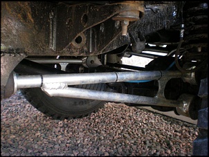

    Olá, o pessoal aqui da cidade está fazendo na Hilux o sistema de suspensão igal do Troller, mantem o eixo rígido na dianteira e faz o suporte para a mola helicoidal, fica muito boa para andar, não pula nada, mas não sei se é seguro... anexo segue uma foto como exemplo.
    Miniaturas de Anexos Miniaturas de Anexos Modificar sistema molejos em Hilux 95.-hilux-sr5-067.jpg   Modificar sistema molejos em Hilux 95.-hilux-sr5-068.jpg
    SEGURO É COM CERTEZA
    Pois este sistema de suspensão existe além do TROLLER , existe tb nas LAND ROVER DEFENDER , MARRUÁ , ENGESA , JPX , CAMPER .
    Na minha opinião só perde um pouco na estabilidade , pois com este sistema existe uma maior rolagem da carroceria , mas nas ultrapassagens dos quebras molas do Brasil a fora , este sistema passa que nem parece , tenho uma SW4 93 com Barra de torção na frente e um ENGESA com este sistema , no dia a dia prefiro andar de ENGESA pq passo batido nos quebra molas e nem parece .
