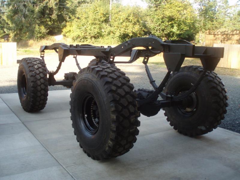

    Dae Caio! Obrigado pelas dicas e opniões, suas e dos demais! É verdade, confesso que um feixe com a quantidade de molas certas e o tamanho certo, com o angulo de envergadura certa e um bom amortecedor alcançe uma boa suspensão. E que também a minha suspensão está muito mal arranjada pelos pneus que estou usando e pela altura que desejo ter. COmecei ja a fazer orçamentos com as empresas de molas, meio que ja decidido pelo que foi exposto aqui, a montar um sistema bom com feixes. PReciso de mais informaçoes como : Qtas molas seria o ideal ? E na foto acima do chassis com feixes, o pq do calce em forma de cunha? E o suporte que prende o feixe no chassis, pode ser alterado da minha para maior?

    não sei quantas folhas de mola seria recomendavel, acho que vai depender da dureza e espessura delas, o Raphael traz umas molas da ironman que ja são calibradas e deixam o carro mais alto.
    Na foto acima o calço serve para deixar o carro mais alto, isso é facil de fazer, voce poe esse calço entre as molas e o feixe e troca os gramposdas molas. eles só não podem ser mjuito altos e tem que ser bem feitos para evitar que o eixo gire em momentos de grande torque, e lembre-se de que se voce aumentar muito a altura voce deve dar um angulo nos diferenciais para não forçar as cruzetas.
    Quanto ao suporte que prende o feixe, voce pode fazer como quizer, só lembre de que tem que ser muito bem feito e muito bem soldado, pois se soltar o estrago pode ser enorme.
