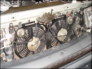

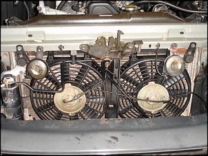

    Instalei 02 ventiladores de 10" na frente do condensador do ar condicionado e são acionados qdo. o ac é ligado. Como já faz algum tempo de suas instalações (sete meses), ñ me recordo do nome do fabricante. Foram instalados numa das inúmeras oficinas de ar condicionado da cidade. Até agora sem problemas. Eles são mto. eficientes. Se o condensador do ac tem relação com o radiador, e acredito q tenha, os ventiladores devem ajudar bastante principalmente aqui onde a temperatura ambiente é elevada.

    Você sabe se estes ventiladores de 10" são de algum carro ou foram projetados para a Hilux?
    Você poderia tirar e postar algumas fotos da instalação destes ventiladores?
    Precisou fazer algum furo no suporte do radiador para fixar os ventiladores?
    Ele melhora a refrigeração do ar condicionado?
    Você sentiu alguma diferença na queda da temperatura do motor ou foi somente melhoria na refrigeração do ar condicionado?

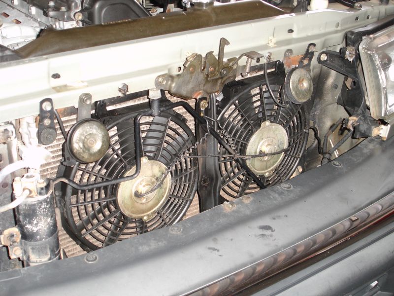

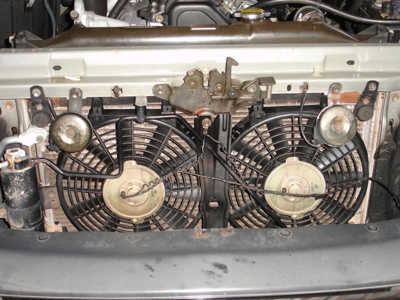

    Cavendra,o último post deste tópico vai fazer 10 anos.Como o tempo passa rápido|Quanta saudade de 10 anos atrás. Como estarão os colegas que dele participaram. Aquela viatura onde foram instalados os dois ventiladores mostrados nas duas fotos acima pelo colega rub, fiquei com ela durante mais dois anos, sem nenhum problema. Após, dei de entrada noutra sw4 ano 2011, aí sem mais necessidade de instalação de ventiladores extras.Abrs.
