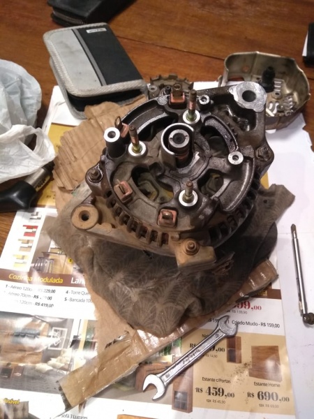

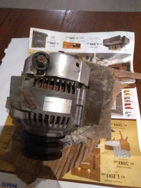

    Emanuellpz
    2 Anexo(s)
    Para acompanhamento e possível auxílio dos usuários do fórum (serviço lento devido a limitação de tempo):
    - Conseguimos (eu e meu pai) fazer a retirada do alternador - precisamos colocar um pouco de WD40 e uma pequena alavanca.
    - Após uma limpeza superficial iniciamos a desmontagem:
    Anexo 559089
    Anexo 559090
    Não evoluímos muito, mas já foi possível testar a placa de diodos e a mesma encontra-se em perfeito funcionamento (um gasto a menos).
    Por outro lado, o eixo do rotor parece bem desgastado. Após concluir a abertura vamos verificar melhor.
