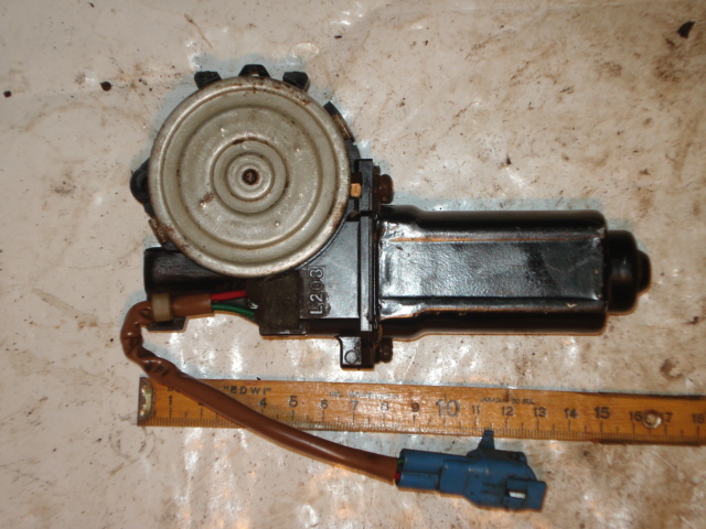

    Alguém sabe se o motor do vidro elétrico do porta malas das SW 90-95 são iguais às 96-2002? Segue foto. Onde acho este motor?
    O ocorrido!!
    Minha SW4 93 não está subindo o vidro traseiro até em cima, tem que ajudar com a mão. Mas não é que o vidro fica pesado e o motor gira devagar até parar (isto já ocorreu antes e resolvi com silicone nas canaletas). O que ocorre é que o motor fuca girando e patina lá dentro e o pinhão que pega na máquina do vidro não gira. Desmontei tudo e verifiquei, O eixo do motor tem uma rosca sem fim, esta rosca aciona uma engrenagem de náilon , que fica na parte redonda com o pinhão no centro, e esta engrenagem fica girando . Esta engrenagem gira junto com o pinhão só que tem um tipo de fricção entre eles que acredito que seja para patinar no fim do curso do vidro, só que está patinando muito fácil. Tentei desmontar mas não consegui, parece grudado de ferrugem. Acho que só outro motor novo mesmo!!!

    Citação Postado originalmente por Ezahn Ver Post
    O ocorrido!!
    EZAHN
    Apenas olhando as fotos , da uma impressão que este aí é do mesmo tamanho e modelo dos motores universais que se compra por R$30,00 ching ling .

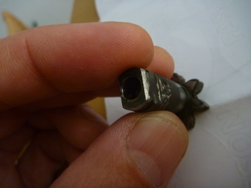

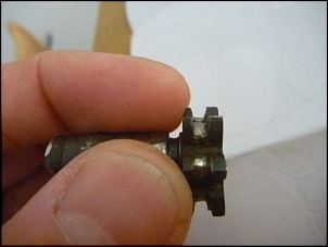

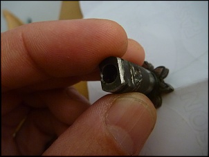

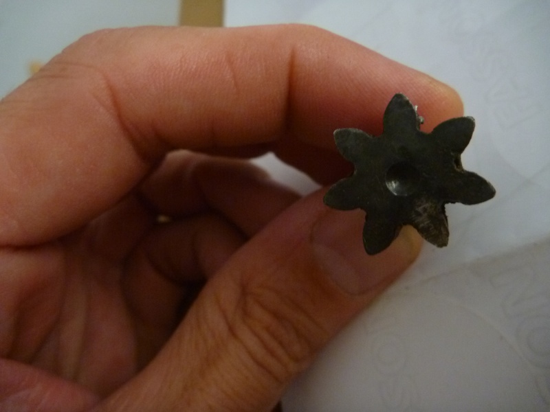

    Pessoal, se alguém tiver um motor de vidro (mesmo queimado) da sw4 eu compro, to precisando daquele pinhão metálico, essa engrenagem de 7 dentes que aparece na foto do Ezahn. Vou tentar primeiro isso, se ninguém tiver parto pra adaptar um universal...o brabo é que tá tudo funcionando, só gastou a engrenagem... já fui em 2 torneiros e nenhum se animou a fazer, um deles chutou R$ 280, só pra eu não querer, é claro. Olhem na foto o estado que ficou a engrenagem depois de 20 anos de uso. Pelo menos a máquina tá perfeita ainda.
    Será que essa peça dum motor universal não caberia no meu?? Se alguém tiver acesso a um universal quebrado também podia fazer o favor de desmontar olhar se é parecida com essa abaixo. Valeu, abraço a todos.

    Pois é Dr. aqui no sul infelizmente tem se o costume de dificultar as coisas, segurar o conhecimento e também o atendimento de muita má vontade nas autopeças. Se vc diz que é pra adaptar, acabou o vendedor. Vc tem que dizer pra que carro é e pronto, senão não tem venda.
    Fui na oficina e também não quiseram nem me vender um motor queimado pra eu adaptar o pinhão, eles querem é vender o serviço, encheram de dificuldades, que teriam que ver a máquina pra saber se o resto estava ok...mas eu expliquei que só precisava do pinhão e queria ver algum da sucata deles, pagando é claro, mas não teve jeito. 'TRAZ A MÁQUINA QUE NÓS ARRUMAMOS'.
    Resumo, eu comprei um motor universal e desmontei ele, usando o pinhão e eixo do novo no meu original, a princípio funcionou, o eixo é um pouco mais curto mas usei do novo motor também a peça que acopla o eixo na engrenagem de nylon interna do motor e consegui travar o eixo, só falta montar pra testar colocado. Obrigado pelas dicas e se funcionar eu aviso!
