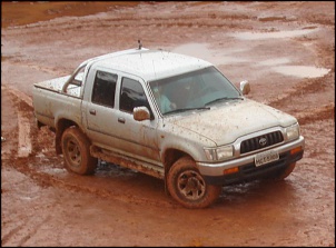

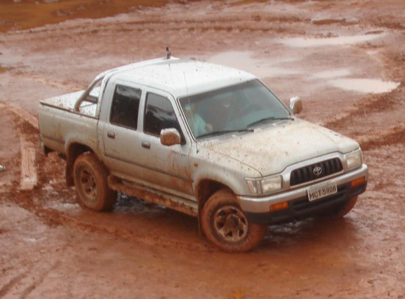

    Diesel x Gasolina
    Tenho uma Hilux SRV 2004.
    Ela já durmiu na rua, na cidade de Vacaria-RS, em pleno inverno, daria para dizer que a noite a temperatura ficou abaixo de 0ºC com certeza.
    Na hora de ligar, as 7 horas da manha, ficou cerca de 3 segundos a molinha acesa no painel, º girada na chave ela pegou tranqüilo!
    E quando eu tinha uma Blazer 4.3 V6 4x4. No mesmo esquema. Inverno em Vacaria. Pegou tranqüilo!
